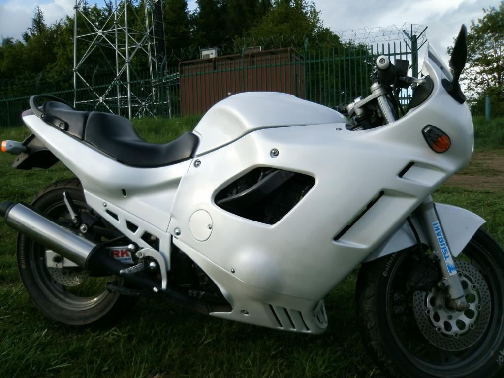

Já jsem s touhle sadou nastříkal i motorku. Chce to větší kompresor než nějaký z ledničky já měl z bauhausu http://www.bauhaus.cz/fileadmin/mounts/cz/images/bre12.pdf byl to ten za 2250kč . je pravda že jsem ho teď vyměnil. ten malý kompresor jsem používal hodně roků a na modely a jiné věci je naprosto dostačující. Jen se musí třeba nastříkat křídlo dvě minuty počkat než se natlakuje a nastříkat trup :D
Není to reklama ale lepší odkaz jsem nenašel.
Motorku na přiloženém obrázku jsem stříkal právě tím kompresorem z bauhausu a malou lakýrnickou stříkací pistolí. Na motorce je 18 vrstev barvy a laku.
