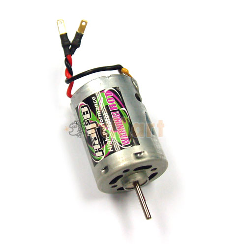

Motor
380-class
Nevím proč mi přestala fungovat, teď jsem ji vytahl po pekne dlouhe době, určitě musím koupit novy akumulator, možná právě i motor.
- Přílohy
- Když jsem byl malej tak jsem s tím jezdil na baterky, ale jednou se utrhl dratek, ktery byl u pouzdra na baterky, tak jsem prestal. Ted bych se rad vratil a hledam rady od zkusenych modelaru, ctu uz nekolik dni na internetu, abych se toho dozvedel co nejvic. Ted bych asi k motoru koupil nejaky akumulator, hasel jsem si tenhle, prisel mi na tenhle motor co tam je fajn: LiPol Reaction Air 3.7V 500mAh 20C 120SR/mQX Mozna odesel i motor, tak bych koupil asi ten stejnej, nebo nejaky podobny, protozd pochybuju, ze se da nekde sehnat...

to vypadá na měřítko 1:18 a motor tam vidím velikosti 380, stejnosměrný. Lze ho nahradit "plechovkou" Speed/ Mig 400 6V. Doporučuju na něj plácnou aspoň pasivní hliníkový chladič, nebo se rychle upeče. Mno a pokud spíš odešel regulátor, mrknul bych rovnou na nějaké mini střídavé kombo.

Přiložil jsem tam fotku, to je vše co k tomu motoru je napsáno.

podle motoru by to mohle bejt 1:16 Kyosho Mini inferno. V základu to tuším bylo na 8x AA články v klecích po stranách? Dělal se na to speciální dělený pack 2s lipol, případně se dalo koupit hliníkové šasi a použít standartní aku kvádřík. Nicméně ten motor co jsem psal půjde použít, popř. se dělají i verze z jinou voltáží. Ohledně tohohle modelu prubni napsat Scarabeusovi, měl ho http://rcmania.cz/memberlist.php?mode=v ... ile&u=1944
