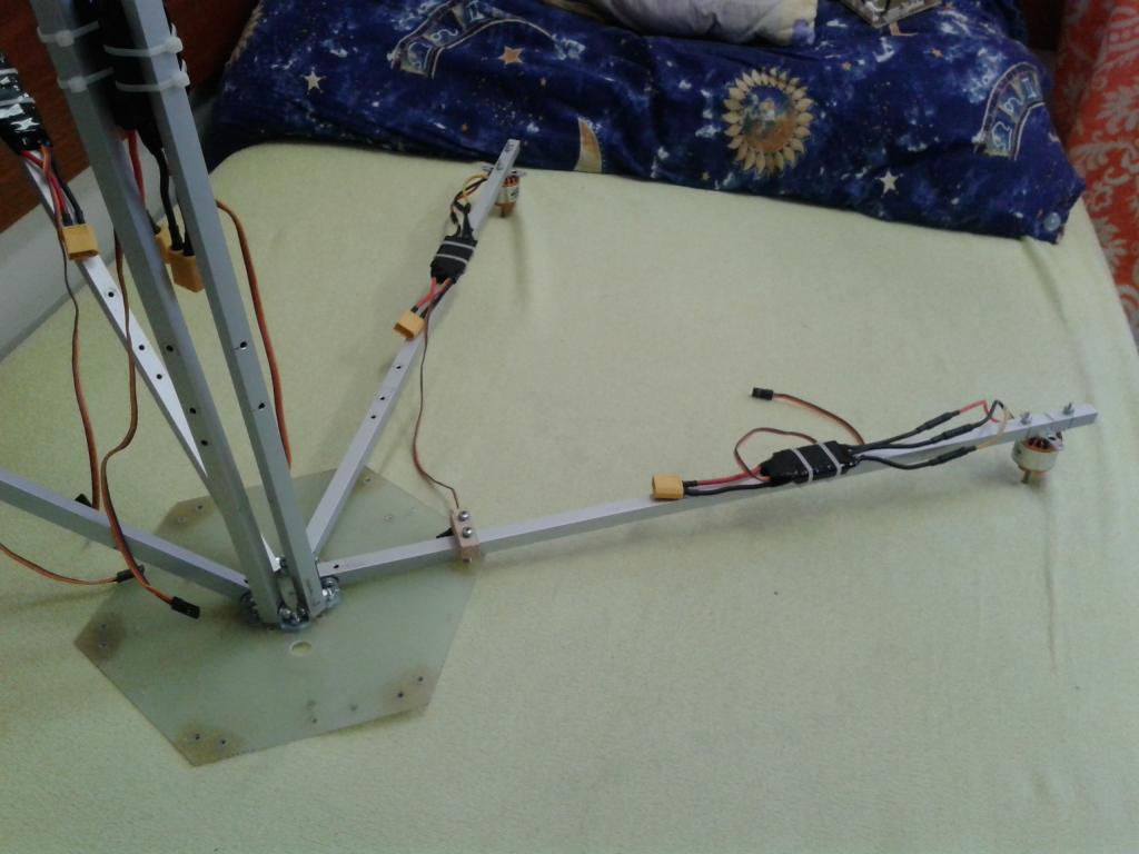

Momentalne pouzivam hlinnikove ramena 10mm x 10mm (stena 1mm), (cca 60cm od motora k motoru) a chcel by som ich nahradit uhlikom. Uhlikove hranoly sa sice daju zohnat, ale je to nedostatkove zbozi, preto som rozmyslal nad pouzitim uhlikovych trubiciek, 10x8mm alebo 14x12mm.

Ano, chcel som pouzit obycajne primitivne pultruzne trubky, po vasich reakciach som ale pochopil, ze je to zle riesenie a zatial zostavam pri hlinniku.
Cely vymysel s trubkami plynul z mojej snahy odlahcit hexamasinu, s ktorou aktualne lietam. Momentalne mi frame vazi 450g (6* 45g rameno, 123g base plate, zvysok sroubky..). S motormi, s ESC, bez baterky, bez autopilota a power distribution board je to 990g a mne sa do zda fakt moc, preto som chcel prejst na uhlik.
Motor-motor vzdialenost mam momentalne 1m, je to experimentalna konfiguracia, ramena planujem skratit minimalne o jednu tretinu co spravi cca 100g.
Nejaka rada, kde dalej usetrit na hmotnosti? Perforovat base plate?
