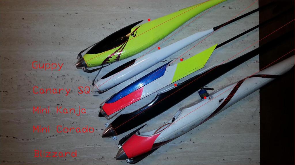

Predne - vyoseni mame dve.
Jedno je doprava a je to kompenzace sikmo nabihajiciho proudu vzduchu od vrtule - vzduch od vrtule jakoby "zataci" - ten se udava cca 1° doprava a zalezi take na velikosti ofukovane SOP. My tady ale spis resime vyoseni dolu, ktere kompenzuje moment tahu motoru vuci tezisti (zjednodusene).
Tak jsem nelenil a nafotil trupy svych modelu. Do fotky jsem se pokusil nakreslit osy motoru. Neni ani tak dulezite to, kam presne vede osa, ale jakym zpusobem (je nad/pod tezistem a hodne/malo)
O spravnosti vyoseni Blizzarda od Multiplexu a MiniCorada asi netreba diskutovat. Obe letadla jsou si velice podobna - jsou to takove ostrejsi warmlinery s podobnym tvarem trupu - jejich vyoseni je take hodne podobne. Osa motoru prochazi pod tezistem kridla, ale ne nijak vyrazne - tim je zaruceno male rameno mezi osou motoru a tezistem a tak modely pod motorem lehce stoupaji vzhuru (tak, jak to ma byt).
Jak uz jsem uvedl ve svem predchozim prispevku, tak Guppy s beznou vrtuli litalo pomalu a v poradku. Po vymene za mensi a rychlejsi vrtuli vzrostla rychlost a to uz vyoseni nestaci. Na obrazku je jasne videt, ze rameno mezi osou a tezistem je vetsi, nez u predchozich dvou pripadu.
Mini Kanja a Canary SQ byly puvodne bezmotorove modely a ja je omotoroval dodatecne. Vyoseni jsem delal od oka. Je videt, ze osy naopak miri nad teziste - podle toho, co jsem psal vyse by ty modely mely spis pod motorem jit dolu. Jenze tyhle dva modely jsou namotorovane malo a tak neni tento efekt tak vyrazny.

Ja myslim, ze z obrazku je to jasne - co je "nad" a co je "pod". Pokud tedy bereme v uvahu letadlo letici v normalni poloze - nikoli na zadech.
Ale aby nedoslo k omylu, tak u Guppy prochazi osa motoru pod tezistem a u Canary SQ nad tezistem. A teziste jsem naznacil tim cervenym puntikem - zhruba do prostoru, kde je kridlo (cca 1/3 hloubky kridla, ale u Blizzarda a Mini Corada je to posunute vice ke stredu).
Jasne?

snad těžiště modelu a ne těžiště křídla. Co má ale společného těžiště modelu s osou motoru a jeho osovém vychýlení k podélné ose modelu. Podle Tvého vysvětlení by motor u dolnoplošníku měl kladné vyosení, čili by vrtule směřovala nehoru, u středoplošníku by byla osa motoru nevím kde a hornoplošník si nám nafotil. A co výška trupu? U vyššího trupu bude motor kde, aby splňoval Tvou podmínku úhlu k těžišti? Ze Tvého obrázku není jednoznačně jasná spojitost osy motoru k jakémusi těžišti. Snad jen, že Ti to tak vyšlo graficky ztvárnit, ale to je asi tak vše. Není to "nějaká " blbost, spojovat těžiště modelu ( u Tebe křídla ) s vyosením motoru? Bral bych ještě souvislost tětivy profilu křídla k ose motoru. Tady to má své opodstatnění, ale těžiště? To sna ne. Ale jak jsem psal, jsem lama. Stále mi není ale jasné, podle čeho si určil ten úhel osy motoru a kolik to vlastně je ve stupních. Mírně nad a mírně pod nás jako stupně ve škole neučili, ale třeba je to dnes jinak, nevím, ze školy jsem už dlouho ven. Poraď, rád se přiučím.
