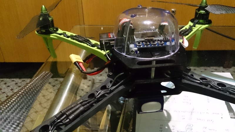

Tak jsem tam dal nakonec od RC 911 KK2.1++All-in-One pro KK2.1 a KK2.1.5. Vrtule vyvážil a nastavil hodnoty pro SimonK získané z Youtube. Vylítal jsem jednu baterku a dá se to ovládat jen si musím zvyknout na pohyby podle orientace předek-zadek. Drží to zcela klidně na SL jen málo trimu.
S tou ESC "krabičkou" 4in1 ubylo hodně kabeláže, klobouk je z nádobky od smoothiemaker.
