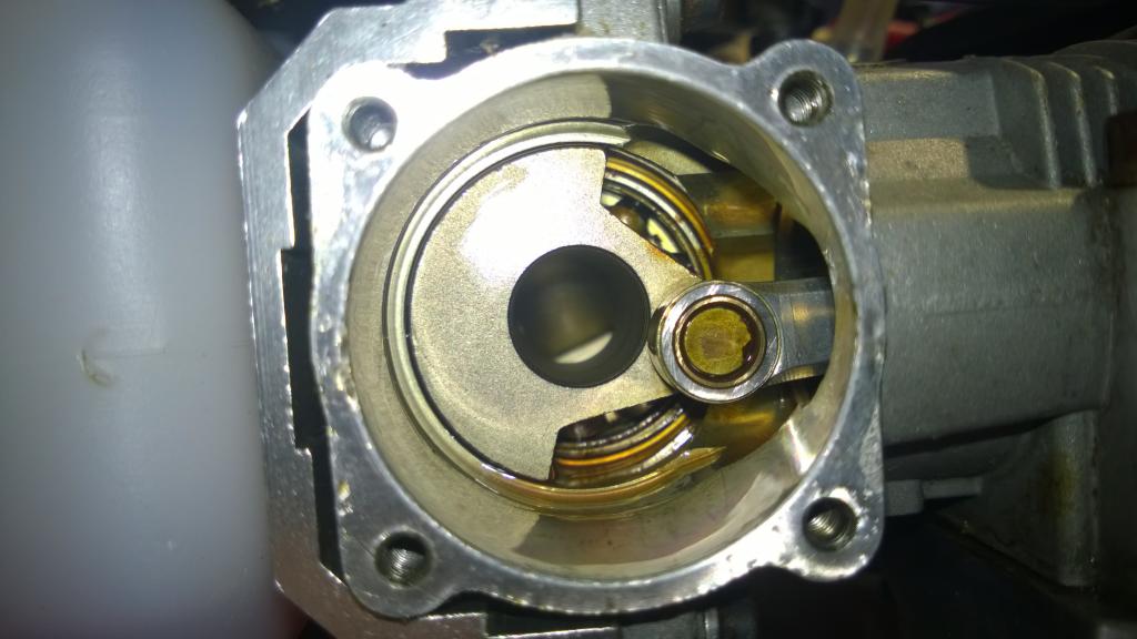

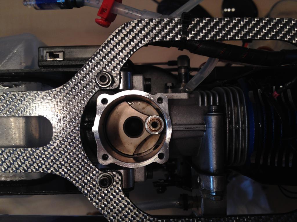

Špejla píše:Motor zkontroluju, ale když nemám čisté palivo, je lepší aspoň tento olej stříknout a rukou protočit?
Myslím, že ho nikdo za posledních X let nekonzervoval
Motor nekonzervuji a nějako jsem s tím problém neměl (zatím
Problém je, že rozložením Nitromethanu může vzniknout voda. Viz zde:
http://cs.wikipedia.org/wiki/Nitromethan4 CH3NO2 → 4 CO + 4 H2O + 2 H2 + 2 N2
- ale je to bez přístupu kyslíku, nevím, jak se to chvá, pokud necháš otevřený výfukový kanál a karburátor...
Když jsem motor rozdělával, tak byl akorát mastný od oleje...
Jediná kontrola, co bych udělal, by byla oddělat spodní víko a podívat se na ložisko a pak oddělat výfuk a podívat se na píst a pístní kroužek...
Na mojem pístu je už trochu opotřebení vidět, ale zatím je komprese super (musíš slyšet takové "slintání", když točíš pístem) a jede jak cip
