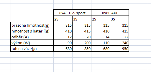

Dnes prisel z HK wattmeter tak sem se pustil do pokusu s merenim. dal sem to do prehledne tabulky aby se v tom dalo vyznat.
motor: http://hobbyking.com/hobbyking/store/uh_viewItem.asp?idProduct=32458 - 2826-1400kv
regulator: http://hobbyking.com/hobbyking/store/uh_viewItem.asp?idProduct=30035 - 25A
2S lipo - 1600mah - 20-30C
3S lipo - 1000mah - 25C
wattmeter: http://hobbyking.com/hobbyking/store/uh_viewItem.asp?idProduct=10080
vrtule1: TGS sport 8x4E
vrtule2: APC 8x6E
co jsem vyvodil:
na dvojclanek je vsechno OK, lital sem nekolik baterek s vrtuli 8x6 a na nauceni bych rekl idealni, pohodovy litani a vydrzi ve vzduchu cca 15 minut.
na trojclanek sem to zkousel jen jednou s 8x6, toro bylo o dost zivejsi, ale vydrz se hodne zkratila. s vrtuli 8x4 je to OK, regl v pohode, motor docela na hrane... s 8x6 je to horsi, motor ma max power 205W, me to ukazovalo cca 240W.
jeste bych mohl vyzkouset vrtuli 7x6?
co na to rikate? mereni probihalo doma v mistnosti a motor byl na 3s dost horky, nedala se na nem udrzet ruka, regl byl zahraty. je velky rozdil kdyz toro stoji nebo leti ? nemam to resit a litat i na 3S s vrtuli 8x6?
vrtule2: APC 8x6E
co jsem vyvodil:

Mám podobný motor (50 gr, obežka) a podobné výsledky meraní. Podľa mňa je na 3s už tá vrtuľa 8x6 príliš. Tiež som ju skúšal a napokon som nasadil GWS 8x4 HD. Ešte otestujem 7x6 a s tou by to mohlo byť tiež OK, podľa merania o niečo menší odber, subjektívne nižší statický ťah (čo vobec nevadí) a odhadujem, že by mohla byť vyššia rýchlosť. Keď zas dovolí počasie a čas, otestujem ju a rozhodnem sa...
Celkom ma prekvapuje tvoja hmotnosť, ja som sa dostal na cca. 360gr. s baterkou 3s 1200, ktorá váži 100gr., takže prázdna váha bez baterky je okolo 250-260 gr.

Podľa tej tabuľky je jednoznačne najefektívnejší ten prvý pohon na dvojčlánok.
Teraz som bol vážiť svoje toro 900
letovka 356g
samotná baterka rhino 2S 1750 25c 108,5g
toro900 bez baterky 247,5g
vrtuľu mám takisto GWS EP-8040 a mala by to byť tá pevnejšia H /alebo HD/...
