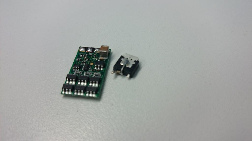

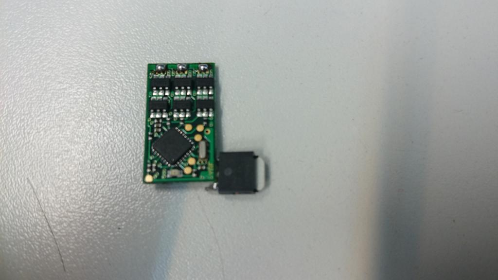

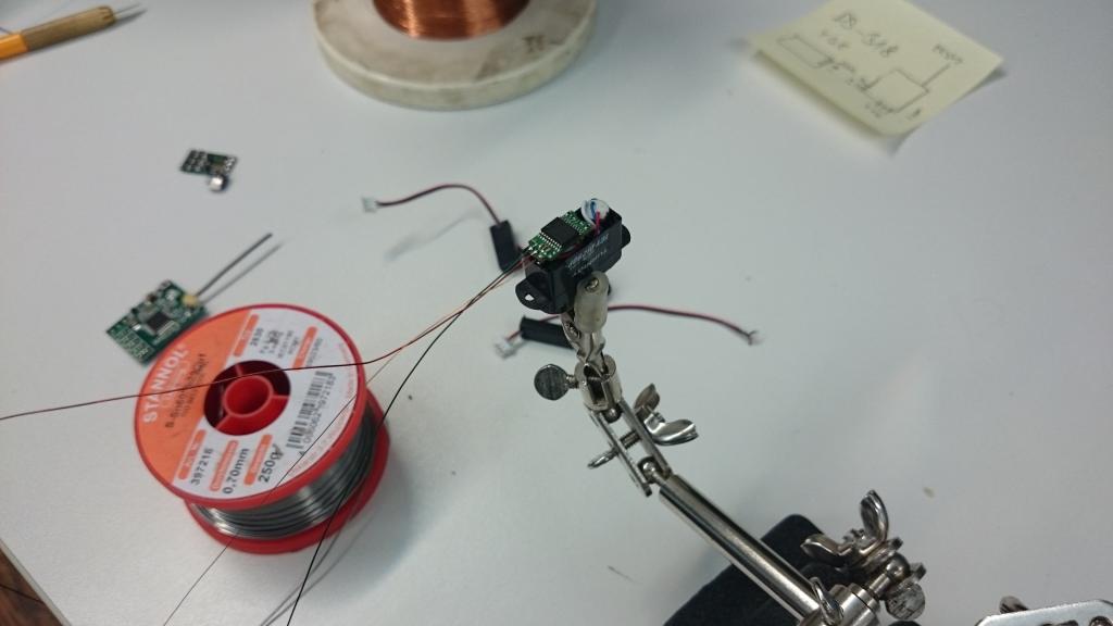

Ahoj priatelia, dnes som sa podujal na vec, ktorú som zamýšľal už dlho, len som mal strach sa do nej pustiť.
1, Vymeniť Turnigy PLUSH 6A za YGE 7 => zo 4.3g zmena na cca 2g
2, Vykonzervovať servá a vymeniť na nich káble => Servo TGY-D1290P 3,4g zmena na 2,6g
=> Servo Gening D541BB 5,2g zmena na 4,6g
3, Odstránenie konektorov na prijímači => FrSKY 6CH 3g zmena na 2,4g
4, Odstránenie zbytočných káblov na pohonnej batérií => Hyperion 2S 120mAh 8g zmena na 7,4g
Na smerovke a výškovke som mal pôvodne Gening D531BB váha 4,2g a menil som ich za spomínané TGY-D1290P
Celkovo som sa dostal z váhy modelu 93,7g na váhu 85,7g.

Ešte doplňujúce foto... A aby som nezabudol, upravoval som svoj Wizard čo navrhol Zdeno Bajer.

Re: Ako odľahčiť F3P model o 8gramov za 4hodiny (aj s uprata
Moc pekne popsane a nafocene
Jen pro info: YGE 8S vazi bez smrstovacky a originalnich kabelu 2,1g, coz je srovnatelne. Duvod proc to pisu je, ze ma vestaveny BEC. Takze pokud by se nekdo nechtel poustet do pajeni stabilizatoru primo na desku, je to take mozna varianta.
baui píše:Moc pekne popsane a nafocene
Tak môj YGE7 má aj prívodné silové silikónové káble, 2pin konektor a ešte signálny, 5V a GND vodič vo váhe 2g, zrejme aj ten YGE8 by nabral priletovaním cca 0,6-1g
LuboSladek píše:Tak môj YGE7 má aj prívodné silové silikónové káble, 2pin konektor a ešte signálny, 5V a GND vodič vo váhe 2g, zrejme aj ten YGE8 by nabral priletovaním cca 0,6-1g. Mňa to celkom bavilo sa s tým piplať.
Vidis, dobry postreh, nevyjadril jsem se uplne jasne
Asi by tim slo ziskat nejaky ten gram, ale pouzivam cervene JST konektory ktere jsou tezke samy o sobe, tak jsem si rikal, ze se na to muzu vykaslat
Tom

Použitý drát má jaký průměr, resp. na jaký proud jste dimenzovali? Je to klasický Cu, lakovaný?
valajda píše:
Drát lakovaný: +5V a GND je 0,3mm priemer a PWM je 0,15mm priemer
Čerpal som z vlastnej skúsenosti, z praktického pokusu s termokamerou, púšťal som cez taký vodič prúd a skúmal jeho zahrievanie, meral som odpor v závislosti od dĺžky a počítal stratový výkon pre daný prúd, ďalej som pozeral tabuľku, ktorú prikladám v prílohe.

Jo a tu anténu na přijímači jsem dal taky smaltovaný drátek. Duplex má dvě, tam už se to určitě pozná
