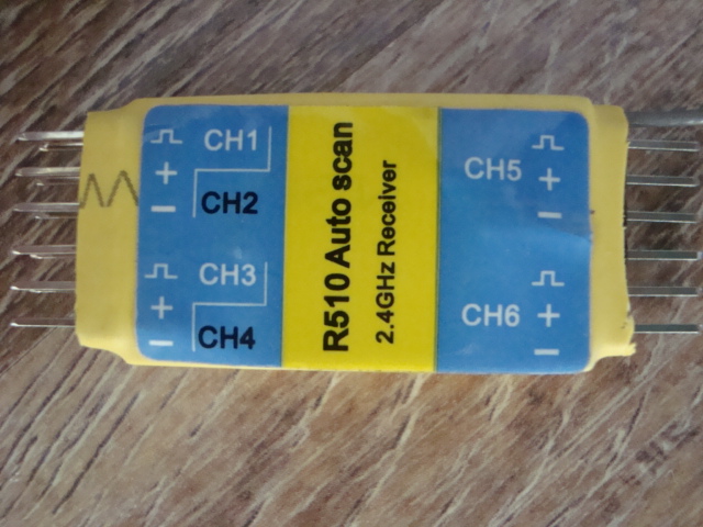

Ahoj, máš manuál na Ricca? Jinak, jeden vodič-zisk gyra ch.5, tři vodiče-vrtulka ch.4 a pak je připojení z gyra na servo vrtulky.

Tak se mi to skoro daří akorát že mám mod 1 plyn v pravo, když chci mít u plynu ovládání vrtulky tak zlobí gyro,tzn kabel serva vrtulky není tam kde by měl být ,když mám kabel serva vrtulky kde by mělo být tzn na levém kniplu poloha levá pravá tak to chodí správně,toto je ale na původním přijímači ne na tom novém

Ten mód existuje je to mód3 ale vysílač umí jen 1,2 Pro mód 3 bych musel přepajet konektory ale raději sem zvolil mód2 ale teď jsem stroskotal na nastavení,cyklika mi chodí jak má,klopení klonění ocas ale když přídávám plyn a mám nastavené roztočení rotoru uprostřed tak jde přesně naopak místo aby se roztočil při soupání rztočí se při klesání a reversnout to nejde a nevím co stím.Prosím jestli mi někdo poradí jak to mám zapojit,polopatě zadní servo cykliky levé servo cykliky pravé servo cykliky teď mám na CH5 gyro na CH4 servo gyra a na CH3 napájení

Nejdřív to nastav aby ti chodila deska cykliky stejně jako knipl kolektivu/plynu, tzn při přidávání do plusu musí deska stoupat při ubírání klesat. Potom najdi ve vysílači menu Swash mix a tam budou tři záložky - Pitch, Aileron, Elevator jsou u nich hodnoty, které můžeš měnit v kladných a záporných procentech. Pokud ti jdou např. křidýlka obráceně, tak změn u Aileron hodnotu do opačného znaménka, např. když tam máš +60 tak dej -60 tím se ti změní chod křidélek.
