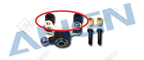

Spíše nějako nemůže nikde z fotek vykoukat, jestli je tam takové táhlo od toho nového řídícího mostu ke gripům vrtulky.
Takže otázka je, zdali mi stačí pak na napojení jenom gripy zadní vrtulky. Jestli je v té sadě to, co je na obrázku v příloze.
Je to v balení nového ovladače zadní vrtulky?

Myslim že není. Tu bronzovou vložku a tu kovovou věc s těma plastovejma táhlama použiješ stávající. Možná že tam jsou ty plastové táhla náhradní ale už si to moc nepamatuju, je to dlouho co jsem to montoval.
Rozhodně ale nic dalšího není třeba kupovat, se základníma dílama to dáš dokupy.
