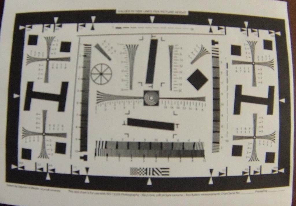

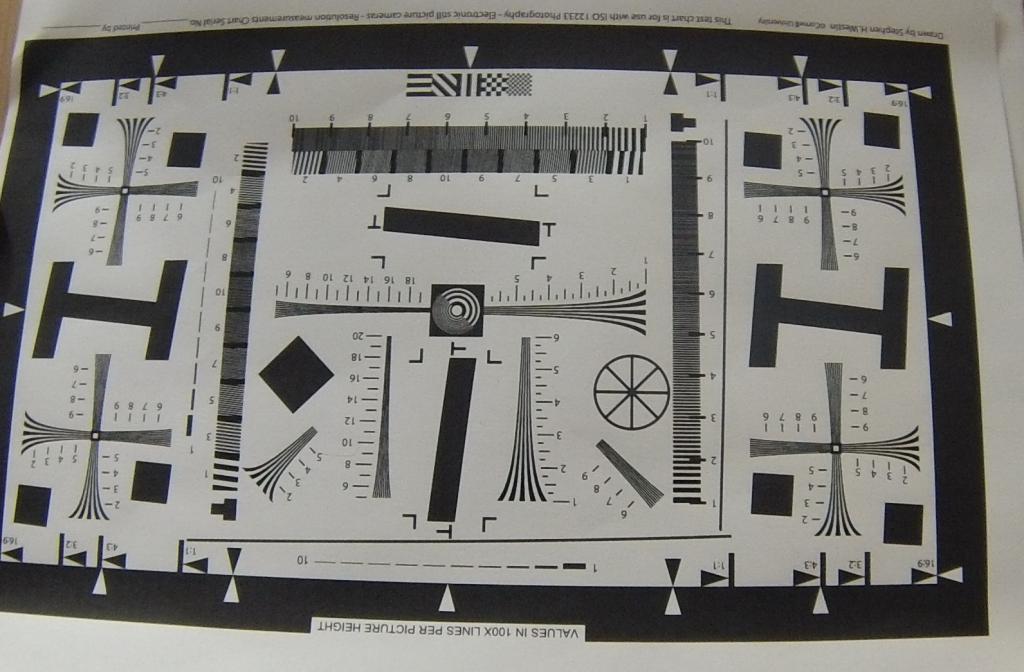

Musím se podělit o zjištění.
Mám gopro3silver klasiku bez plus. Už od léta 2013 a pořád se mi zdál obraz ne až tak ostrý jako by měl, a jako vídám na videích. Posledních 14dní to ve mě hlodalo, až jsem si stáhl testovací obrazec a vyfotil ho. Zjištění že moje gopro není zaostřená mě dost naštvalo, tak jsem si našel na jutubu jak to rozebrat, není to úplně pro každýho , a je potřeba torx T4. Pak jsem horkovzduškou ohřál pouzdro čočky a kleštěma utrhl lepidlo v závitu čočky. Pak už jen doostřil kameru na HDMI kabelu přes televizi , ještě jsem u toho fotil referenční fotky, a výsledek přikládám.
Jen by mě zajímalo , jestli to tak odflákli ( za ty peníze ) , nebo to dělaj schválně , že si člověk se silverem stejně potom ještě koupí black...
Každopádně doporučuju stáhnout testovací obrazec a vyfotit si ho. Aspoň se uvidí jak z nás tahaj těžký prachy za odfláknutej šunt.

Jaký to je formát papíru? Jde mi jenom o to na jakou vzdálenost si to ostřil
krtek2k
Příspěvky: 4041
Bydliště: Děčín
Re: Nová GoPro HERO 3
#233 Příspěvek od krtek2k »
A4 asi ze 40cm , na max rozlišení , ty fotky jsou už výřez. Každopádně je ostřejší i teď to video i ty věci dál.
