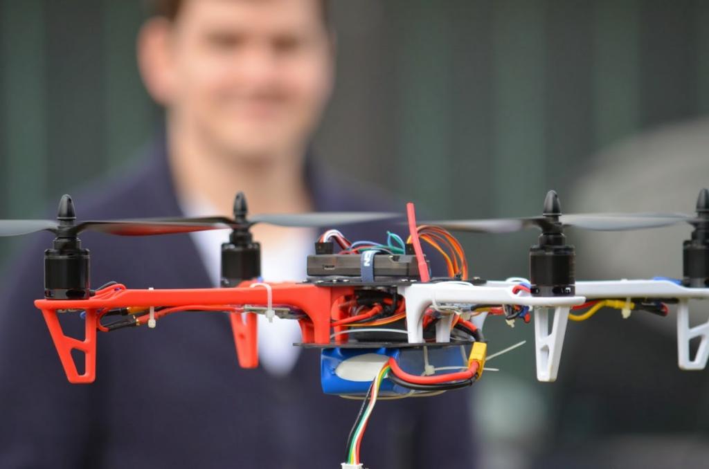

Tak v sobotu jsem zkoušel létat konečně za bezvětří a díky nejistotě na páčkách po cca 10vteřinách letu jsem skončil na třešni a překližkové tělo nevydrželo a rozlomilo se...
Ještě během noci probíhala oprava - přestrojení na originální tělo http://hobbyking.com/hobbyking/store/__24172__Q450_Glass_Fiber_Quadcopter_Frame_450mm.html
Jediný problém je, že baterka se vleze jen zespodu a tím pádem je níže než nohy... Přistávám na baterce, takže to ještě nějak musím vyřešit.
V neděli to bylo podstatně lepší a konečně jsem vylítal 2 baterky s pocitem nadšení. Zkoušel jsem 3 módy:
1- Stabilize - vše perfektně reagovalo, jen mám problém s držením výšky, stačí velice malý pohyb a buď klesám nebo stoupám hodně rychle. S velkým úsilím se ale i výška dá udržet, nakonci už mi to celkem šlo a přistání bylo ukázkové
2- Alt hold - Naprosté nadšení. Výšku držel copter téměř perfektně, pouze při prudkých manévrech o cca 1 metr klesl a po uklidnění zase stoupl na původní hodnotu. Pěnu na barometru mám (kus vyříznuté houby na nádobí, je přimáčknutá krabičkou na barometr a okolí)
3- Loiter - Super, stál na místě krásně, občas lehce zatančil ale držel se +- metr na stejném místě i za slabšího větru.
Takže teď panuje nadšení, jen mě mrzí, že jsem přišel o místo na foťák. Ale to budu řešit, až si zažiju páčkování, ať to neskončí zase třešní, nedejbože s drahým foťákem

Po delší době se ozývám. Létání mě moc baví, zkoušel jsem přidělat foťák na copter.
https://vimeo.com/90579168
Chtěl bych se zeptat nato, jestli nějak copter před každým letem kalibrujete nebo něco podobného? Já to totiž nedělám a ani nevím kdy bych to dělat měl, tak se chci zeptat jestli si tím nezadělávám na problém.
Teď položím copter na rovnou plochu, zapojím baterku a čekám na fix GPS + cca 1-2 minuty než vzletím.
Zatím bez problémů a copter drží směr i výšku dobře.
Díky!
