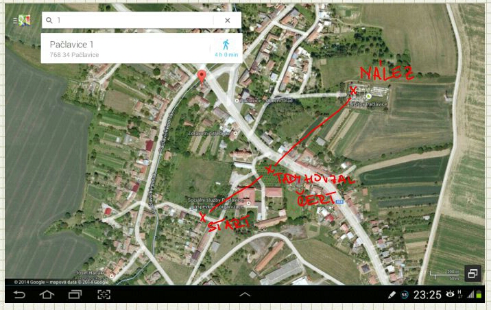

Náklon zítra vyzkouším, fakt je, že tam potom ve videu chybí zvuk, mrknu znovu na originál. Já jsem naopak plyn přidal abych nastoupal... Tx má páky na pružiny se středěním. Na zemi fakt blika failsafe.
ps: klobouk dolů Gardenroute, o ptákovi toho víš víc než sám Colin Guinn :-)
Edit: GP 3+ natáčela přesně 91 minut 46 sekund, po celou dobu pták blikal. Zvuk vypadl jen na Youtube, v originálním videu se motory vypnou až hned po prvním nárazu do stromu na hřbitově ještě před dopadem na zem.

Bazil píše:......Ten druhej mega naklon bylo podle me druhy prepnuti do failsafe. I kdyz to jen odhaduju.....
To je špatná úvaha. Při krátkodobém FS (třeba chvilkový výpadek signálu řízení)se Naza z rychlého letu, nebo náklonu zastaví a srovná do vodorovné polohy a čeká, pokud se do několika sekund neobnoví signál pokračuje v režimu FS a ten už musíš ukončit pouze ručně. Pokud výpadek (nebo ruční přepnutí do FS) trvá třeba jednu sekundu, pokračuje dál po srovnání v řízeném letu.

SAT-HOFMAN píše:To je špatná úvaha. Při krátkodobém FS (třeba chvilkový výpadek signálu řízení)se Naza z rychlého letu, nebo náklonu zastaví a srovná do vodorovné polohy a čeká, pokud se do několika sekund neobnoví signál pokračuje v režimu FS a ten už musíš ukončit pouze ručně. Pokud výpadek (nebo ruční přepnutí do FS) trvá třeba jednu sekundu, pokračuje dál po srovnání v řízeném letu.
Jj to chapu, ono se to chovalo cely nestandartne, na failsafe to prave nereagovalo tak jak pises, odhadl jsem cas a to jak to zacalo rychle mizet, ze to byla zhruba chvile kdy jsem podruhe a definitivne preprl na failsafe, stejne se nic nestalo. Na videu je videt, ze to blika na zemi bud fail safe, nebo ze je vypnuty TX.

Bazil píše:Opraveno v původním příspěvku. Tak co si o tom myslíte? Je vidět ty maximální náklony podle toho jak nohy ptáka lezou do záběru.
Těžko říci, vypadá to podivně, takový ten typický NAZA flyaway, který jsem často na Y.T. vídával vloni v létě.
Ten se ale paradoxně u Phantomů moc nevyskytoval: jestli si dobře vzpomínám, bylo to od DJI později vysvětleno špatnými daty z kompasu společně s dalšími v režimu GPS ATTi (jednu dobu se doporučovalo létat jen v ATTi, než bude další upgrade), pár lidí, kterým se to stalo v dostatečné výšce, tomu dokázali zabránit okamžitým přepnutím do Man (pokud ho měli nastaven), někdy pomohlo i ATTi.
Ten problém byl ale co vím pořešen, stávalo se to u NAZA multi-rotorů, kde byla baterie umístěna velmi blízko GPS, docházelo k ovlivňování GPS blízkostí baterie pod zatížením a zmatení stabilizace.
Jaký jsi v tom měl nainstalovaný FW ? A měl jsi dobře udělanou pokročilou kalibraci IMU?
