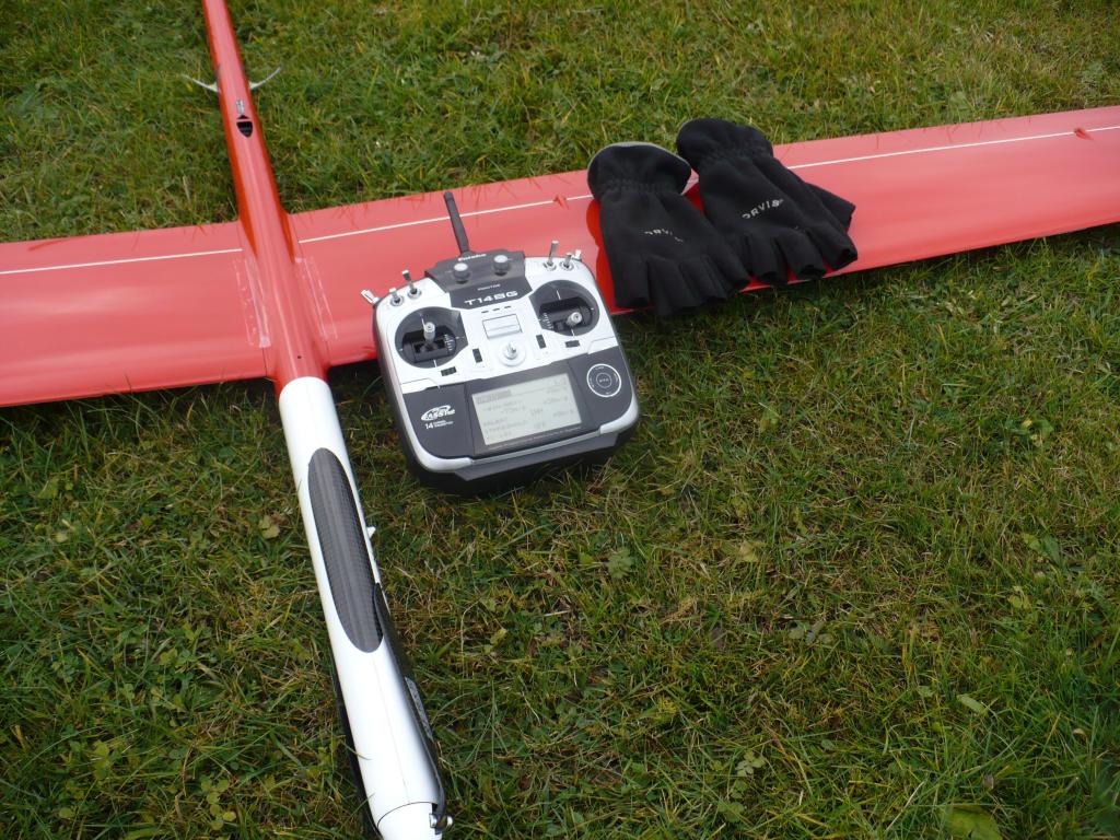

Tak jsem dneska testnul nový off set kužel .Domněnka,že více připláclé listy mají menší odpor se nepotvrdila. Konečná rychlost kolmo dolů z dost velké výšky je pořád stejná 73m/s. (263km/h).
No aspoň jsem si příjemně polétat a vyvětral zase mazlíka :-)
PS..dnes už jsem musel vytáhnout Orvis rukavice, pak se dá létat v pohodě.:-)

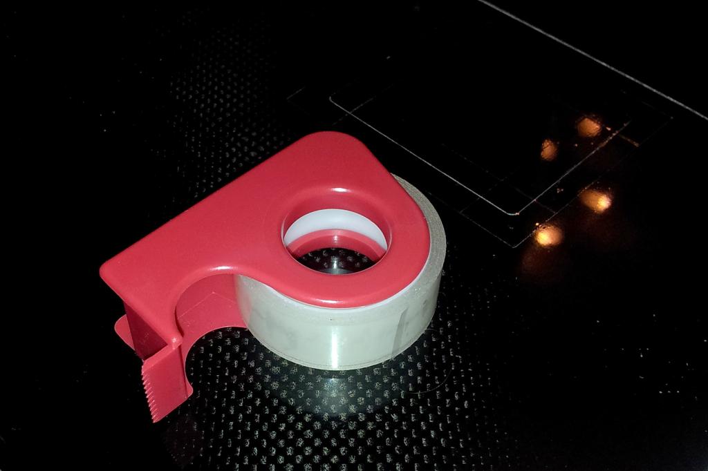

...tak becáky jsou konečně na svém místě :D a po přečtení nedávného zlepšováku na stránkách Romana Vojtěcha, jak jednoduše oříznout žiletkou okraje průhledné pásky, při znovuzavírání krytek šachet serv jsem se inspiroval a jde to fakt jednodušeji a dobře :D , navíc jsem objevil na několikátý pokus super průhlednou pásku 15mm širokou v Interšpáru na Arkádách za nějakých 13,-Kč made in GERMANY, která skvěle lepí a hlavně absolutně nezanechává to otravné žmoulavé lepidlo (které by pak vytvářelo bublinky a následné "stříbření" pod páskou) to se ocení i při znovu strhnutí pásky, kdy některé zanechávají takovej hnus na povrchu, že to jde blbě umejt i benzínem...už aby bylo zase jaro :P

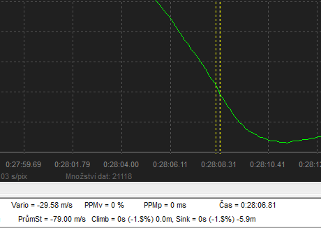

No taky jsem to doplnil o ty MKS becíky (na VOP).
Jen nezapomeň,že ta hmotnost becáčků na konci ocasu není zanedbatelná. Dost to hne těžištěm. Já to byl dneska zkusit a vzal jsem těžiště odhadem...a je to špatně. Navíc po 10 min letu zjistím,že letím na jiný program v rádiu (hihi deset minut mi bylo divný,že to letí nahovno ..:-) Takže nezbylo než vše upáčkovat rukama.
No vystřelil jsem polétat do takové díry v oblačnosti. Kdyby vydržela aspoň hodinu,už by sluníčko i stoupáček vygenerovalo. Takhle to bylo hodně slabé, ale aspoň něco (co taky chtít ve 4st celsia)
Další účel dneška bylo porovnat čidlo SBS-01A se SkyAssistantem . Jsem nadmíru spokojený. Shoda je více než dobrá. Max rychlost (kolmo po kuli dolů a tentokrát jsem mastil dolů bokem k sobě, abych co nejlépe dodržel kolmou trajektorii). Shoda varia od Futaby a SkyAssistenta...parádní.
Max rychlost dle Futaby 79m/s (284km/h) a dle SA..to samé:-)
No hlavně ,že si člověk udělá před následujícími 5 dny rachoty radost.:-)
