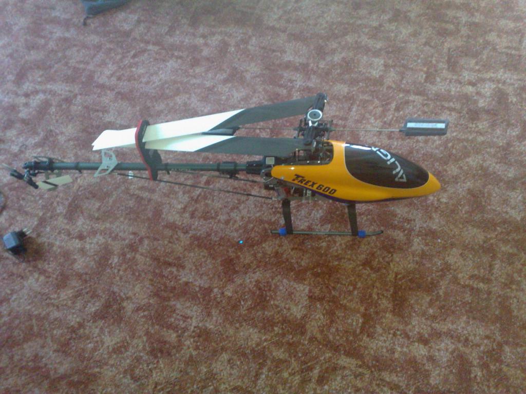

Ahoj pozná někdo z následujícího textu co je to za model TREX600?
Mechanika je originál Trex 600 se třemi ložisky na hřídeli náhon vrtulky kardanem v trubce v červeném elox Align

Bude to stará pádlovka šestičlánek.Kdysi jsem ji měl.

Myslíš verzi ESP?

Ne,úplně tu první verzi šestistovky.Možná se jedná i o ESP,ale jestli ta měla origo hlavní hřídel uloženu na třech ložiskách,už si nepamatuju :? Faktem je,že se na 600 dalo cokoli vytunit,předělat apod.
