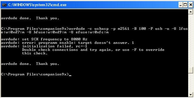

tak mám menší problém s nahráním firmware viz přiložený screen.
nevíš v čem by mohl být problém? Propoj mezi USBasp a m2561 je v pořádku.

Zkus ještě parametr -B 100 změnit na -B 1000
Určitě nezkoušej -F
Napájení desky máš přes USBasp?

tak změna parametru -B 1000 nepomohla zobrazí to tu samou zprávu, jen s hodnotou sck 1000Hz.
Ano napájení desky je přes USBasp.

Nojo, něco je špatně ....
Můžeš to nafotit?
