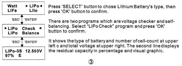

Otázkou je jestli má přesně tento měřák a pokud má nějaký jiný tak jestli na něm lze docílit takového zobrazení?
Už na druhé straně diskuse jsem tu totiž dával obrázek přímo z návodu k tomu měřáku, ze kterého vyplývá, že i když tam má nastaven režim zobrazení odhadu zbytkového náboje aku v % tak se na displeji i přesto zobrazuje také celkové napětí aku v pravém horním rohu displeje viz na obrázku níže na třetím rámečku.
Z toho návodu je zřejmé, že ten měřák má tři režimy zobrazení a pouze v jednom z nich konkrétně v režimu VOLTAGE CHECKER zobrazuje procenta, ale současně s těmi procenty zobrazuje i celkové napětí aku.
Stručně řečeno pokud by Karlosi měl přesně tento měřák pak i když by to měl v tom režimu VOLTAGE CHECKER tak by tam musel mít na displeji kromě těch procent i celkové napětí aku a asi to jen přehlédl. Navíc Karlosi zmínil, že s tím měřákem změřil i odběr v A a W viz ty hodnoty s třílistou vrtulí 48A, 503W a s dvoulistou 30A, 335W. Opět pokud by Karlosi měl přesně tento měřák pak by to v tom režimu co zmiňuješ tj. WATT METER musel mít při těch měřeních přepnuto, protože Watty ten měřák v jiném režimu než WATT METER nezobrazuje.
Otázkou tedy je zda má Karlosi skutečně přesně ten samý měřák, na který odkazoval
Karlosi píše:Takovej mám měřák http://www.hobbyking.com/hobbyking/stor ... lyzer.html
a ty hodnoty tam při těch měřeních opravdu jen přehlédl a nebo zda spíš nemá sice podobný, ale v reálu trochu jiný měřák, který může mít jiné režimy a jiné kombinace zobrazených hodnot.
Mimochodem pokud jde o jiný měřák pak navazující otázku je i to zda ten odkazovaný regulátor přesně odpovídá tomu co skutečně má a nebo jestli jen opět neuvedl odkaz na regulátor sice podobný nikoli však zcela stejný.

Nedokážu si ani představit, že by někdo vymyslel, vyrobil a prodával měřák, který měří napětí jen v % :roll: .
Jinak na tom měření napětí při zátěži bych stále trval jako na základní věci, od které se dá odpíchnout. Zaujala mě totiž informace na začátku diskuze, že hlídač napětí článků se při půl plynu rozječí a svítí všechny červené ledky. Pokud by to bylo při plně nabité baterce, tak to není asi dobře.
