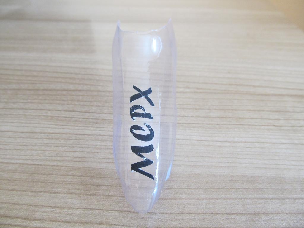

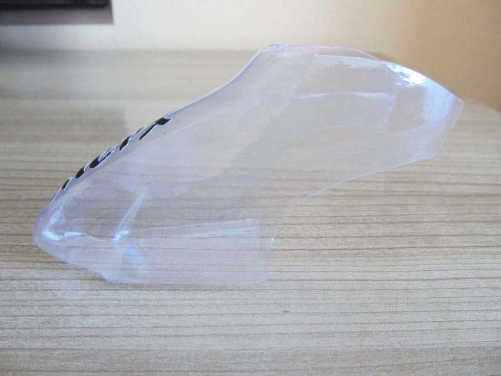

Ahoj, z důvodů zničení originální kabinky a zjištění ceny nové jsem byl donucen k výrobě nové z durofolu :lol: . Mám jich pár navíc, tak kdyby někdo chtěl. můžu mu je za rozumný peníz prodat, je to přesná kopie origo kabinky na bl
