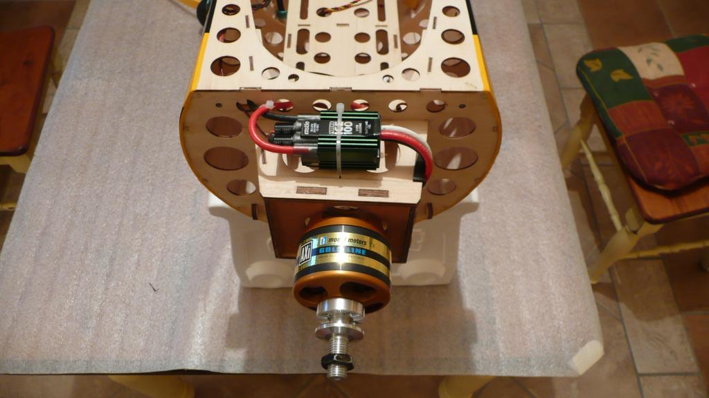

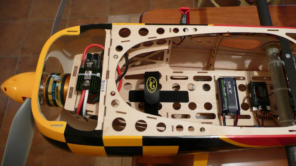

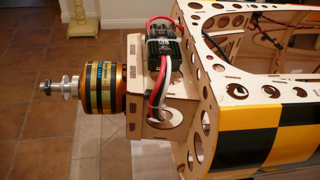

pod 4,5 kg se jen těžko dostaneš. Můj názor je, že k motoru, který máš vyhlídnutý budeš potřebovat min. 8S. Tím pádem Ti poletí nahoru i váha letadla. Já tam mám Axi 5325/16 a 6s 5000 mAh, regl. 100A, vrtule 22x10E. Myslím , že je to ideální setup pro tohle éro. Příští baterie možná snížím kapacitu a navýším Céčka /4500 mAh a alespoň 30C vybíjecí proud/. Dej vědět jak pokračuješ. ***winter***

Mám tam setup Axi 5320/16 a 6s 5000mAh, vrtule 20/8. Je to o hodně lehčí a u akrobata to potřebuješ. Kolega tam má AXI 5325/18 a je tam tedy větší vrtule 22/10 a funguje to také.
Ovšem pokud rozhoduje cena pak je to vše jinak.
