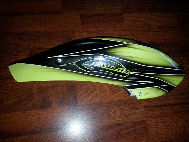

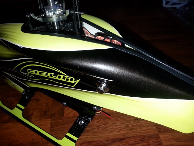

Tak jsem si pořídil ochrannou gumu na kabinu a hlavně trny a nasazování kabiny, abych nemusel pořád šroubovat a ustavičně hledat šroubky od kabiny na letišti. Ty trny jsou parádní, doporučuju.

Vypadá to hezky... :)

Dnes jsem pokořil na G500 300 letů. Musím konstatovat, že na vrtulníku je vše původní, nic se nepokazilo. Vyměněno pouze 1x hlavní kolo, které jsem si zničil, když jsem si nedopatřením odmáčkl TH šňůrou na vysílačce a vrtulník jsem držel v ruce (cca 160 start). Zatím na helině vše funguje, žádné problémy jsem nezaznamenal. Řemeny jsem zatím jěště něměnil (výrobcem doporučená výměna 200 startů).
Po výměně šroubu na upevnění kabiny za trny a oblepení vrchní části kabiny ochrannou gumou jsem zaznamenal rezonanci kabiny která se při určitých otáčkách projevuje. Další neduh co můj Goblin má je že dochází k dotyku horní části kabiny v místě průduchu k motoru a tím došlo k jeho poškrábaní na horní straně. Nic zásadního co by mi vadilo jsem ale zatím nenašel, s projevem vrtulníku jsem spokojen a vlastně asi není nic co by mi na něm vadilo :)
Přes zimu ho rozložím, vyměním řemeny ikdyž stále vypadají jako nové, ale člověk nikdy neví :), zkontroluji ložiska a uvidíme jak na tom jsou. Lítám HS 2250-2450RPM, letový čas 5min na 6S 4000MAh baterku. (dobíjím 2200-3000MAh)
