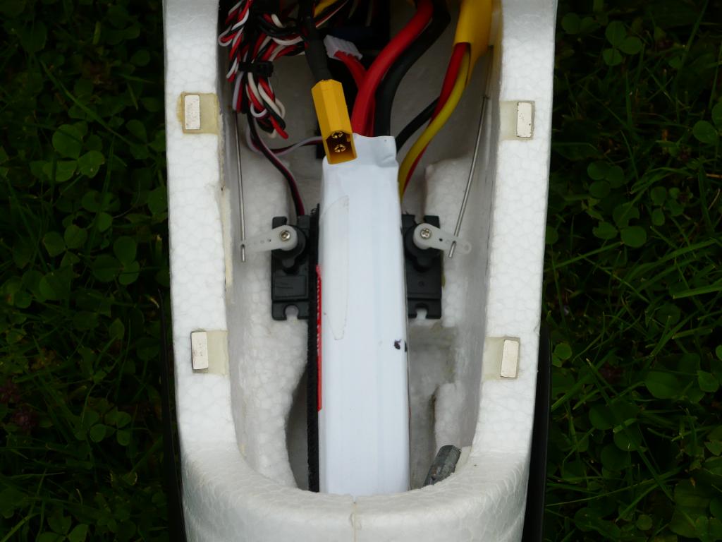

Tak mi dneska shořel origo regl.Krátce po startu se odpájela jedna fáze,
a dotkla se té druhé.Naštěstí sem hned přistál a odpojil aku, takže nic jiného neshořelo.
Nahradil jsem ho 50A, a externím BEC, ,,co šuple dalo".
A když už byla na dílně, taky jsem dal o palec větší listy.
Řek bych, že to dost pomohlo.Aku jsem dal mezi serva, vejde se tam
bez větších úprav

ako s ti zmestilo aku medzi serva ? paky serv idu dnu. Nemôžeš poslať foto ?
dik
sechy
Příspěvky: 614
Registrován: úte 31.05.2011 0:00
Bydliště: Ledeč nad Sázavou
Re: GAMA 2100 - RTF
#621 Příspěvek od sechy »
Hele celkem v klidu, je to White Line, 2200 mAh.
tak si kdyžtak najdi na netu rozměry, jen sem do trupu
vlepil sucháč, a je tam.

a regulátor máš kde
sechy
Příspěvky: 614
Re: GAMA 2100 - RTF
#623 Příspěvek od sechy »
Jak jsem tam dával jinej, tak má delší kabely, a mám ho v trupu,
zhruba na úrovni náběžky

Tady jsou fotky mojí úpravy vnitřku
tino
Příspěvky: 117
Registrován: čtv 17.06.2004 0:00
Re: GAMA 2100 - RTF
#627 Příspěvek od tino »
a to oranžové hore ten plošák v bužírke máš čo ?
danidani
Příspěvky: 509
Registrován: čtv 06.01.2011 0:00
Bydliště: Cerhovice, ČR
Re: GAMA 2100 - RTF
#628 Příspěvek od danidani »
Satelit, ne?
sechy
Příspěvky: 614
Re: GAMA 2100 - RTF
#629 Příspěvek od sechy »
Jo jo, satelit Orange
