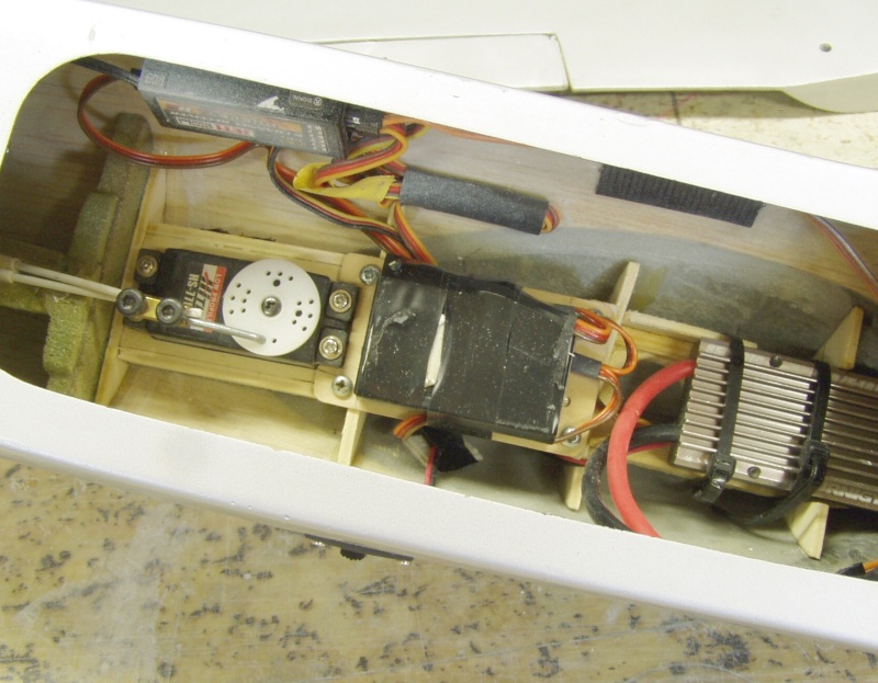

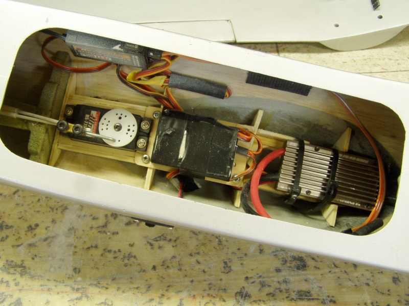

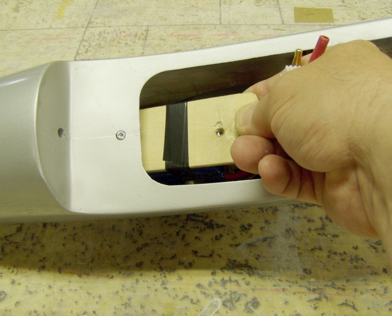

...když už tu dávam fotky akumulátoru na desce, tak ještě pohled do trupu a názorná ukážka upevnení akumulátoru.
Ten je přes kousky oboustranné pásky přilepený k základní desce a přitažen skelnou ,nebo černou elektrikářskou páskou.
Celek jednoduše zasunu do trupu na doraz.

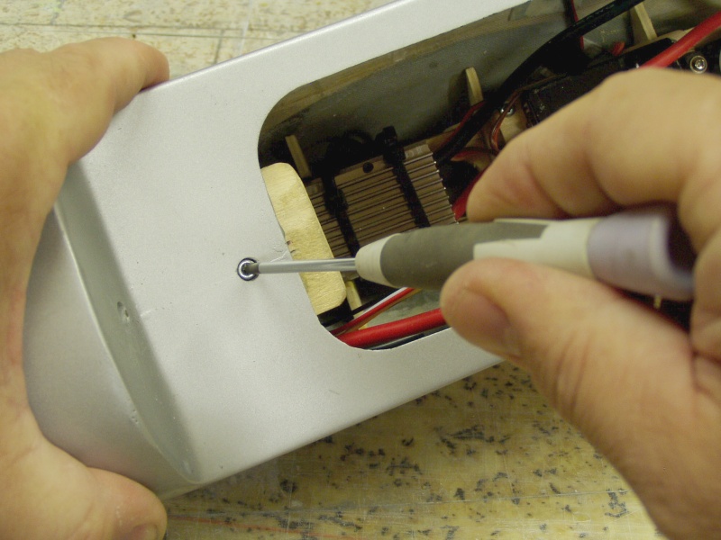

Přední ( prodloužená) část desky zapadne pod příčnou lavičku (na dně trupu ,těsně za motorovou přepážkou). Zadní část desky osazenou duralovou maticí , přitáhnu k trupu jedním šroubkem M3x8mm.
Toto jednoduché a dlouhodobě odzkoušené upevnění pohonných akumulátorů používám ve všech mých modelech.
Hlavní výhodou je rychlá výměna akku (vyšroubovat a zašroubovat jeden 8mm dlouhý šroubek) .
Unifikované desky umožňují variabilitu použití akumulátorů v různých modelech a současně mám přesně definovanou polohu akumulátoru vůči těžišti při každé montáži.
Mj. nemusím řešit, jak vyjmout akumulátor , upevněný na suchém zipu z těsného trupu. :wink:

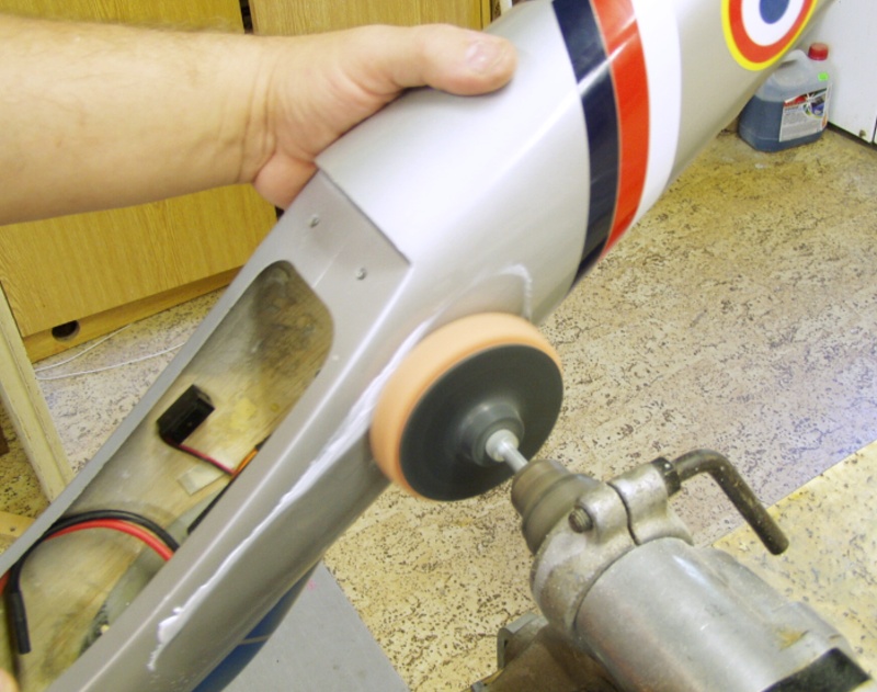

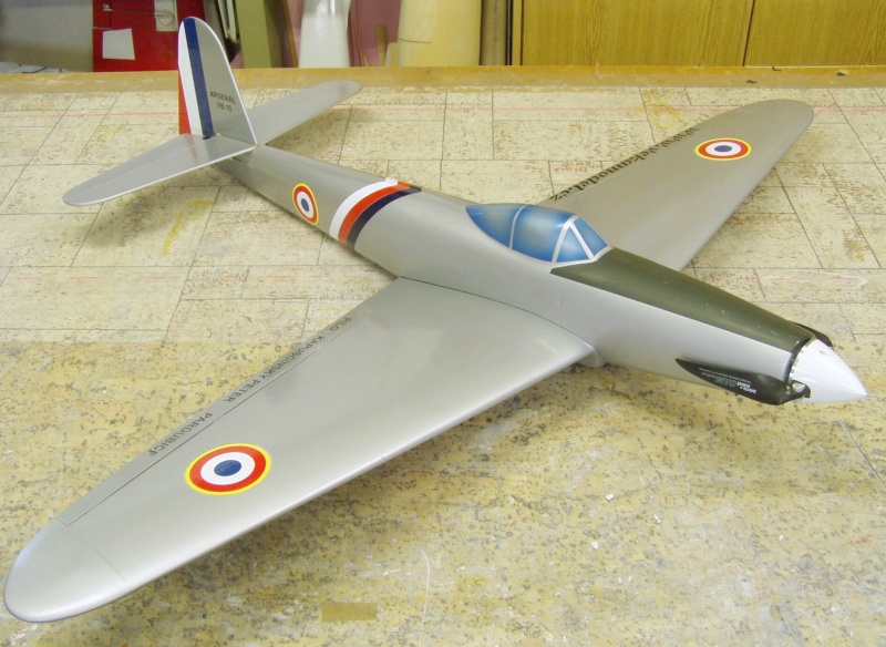

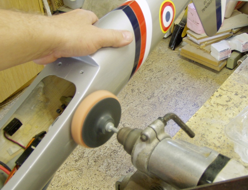

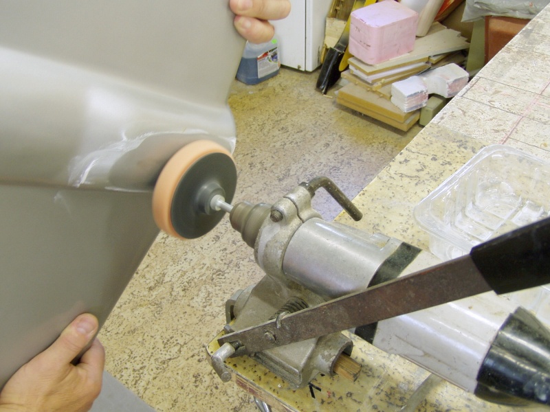

Po vytvrzení stříbrné barvy jsem ještě stříkl na přední část trupu matný olivový pás a všechny díly strojně přeleštil pastou 4CR.
K leštění používám pouze navlhčený molitanový kotouč se suchým zipem ( pr.80mm) a starou Narex vrtačku, upevněnou svěrkou ke stolu.
Rozumné otáčky jsou 850/min. Při leštění je nuto zamezit přehřátí povrchu barvy i laminátu ( přílíš velký tlak, málo vody ,nebo delší setrvání na jednom místě).
Zrádné jsou i hrany. Dochází k devastaci kotouče a přebroušení barvy až na základní materiál ( lze si pomoci opatrným přeleštěním hran ručně - flanelový ,nebo bavlněný hadřík a jedééém .... :lol: ).
Nebezpečné je i "kousnutí se" kotouče o hranu a následné vytržení výrobku z rukou ,nebo jeho mechanické poškození...
Proste při leštění je nutno se soustředit ( je to dost uspávající činnost) bo jinak může všechno přijít vniveč. :wink:
Pozn. nevýhodou nábytkářské stříbřenky, na rozdíl od klasických barev je, že nejde brousit. Její vysoký lesk je dán pouze povrchem vyleštěné formy, nebo přeleštěním pastou. I velmi jemný brusný papír ( 2000) zanechá stopy , které nejdou rozumně přeleštit ani schovat pod lakem - to spíš víc vyniknou.
Tento fakt je limitující a nutí člověka provést přípravu podkladu a následný nástřik povrchu co nejpečlivěji ,bez kazů.

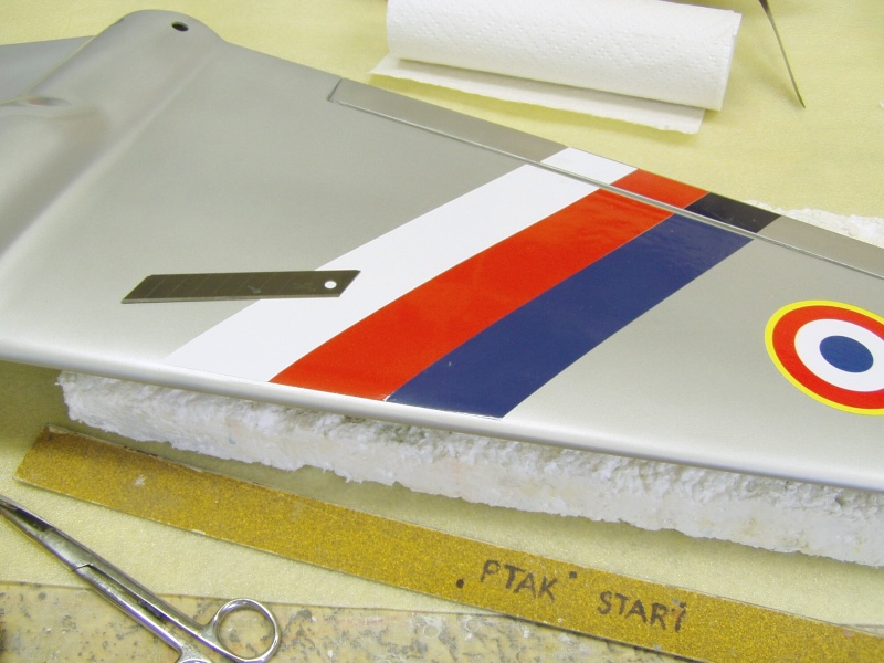

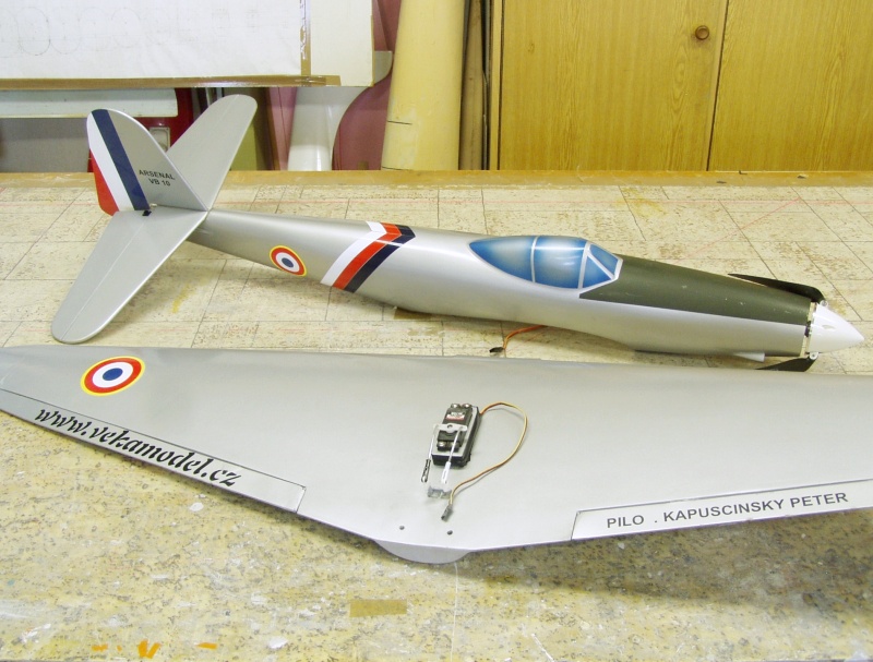

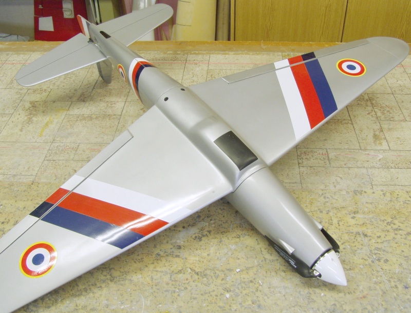

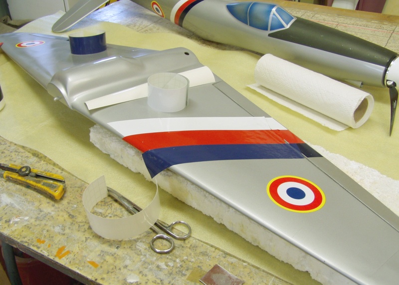

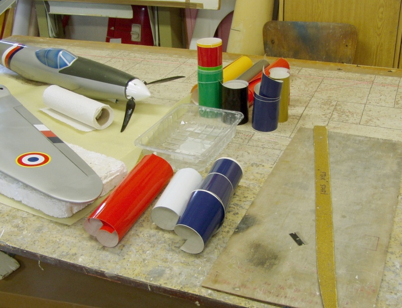

V sobotu ráno jsem si přivstal a těsně před odjezdm na Amperfest prohrábl mé zásoby zbytků reklamních folií. Když už tam jedu , tož at ta poletucha vypadá trošku k světu ,že.
Na podložce jsem nakrájel pruhy a polepil nimi spodní plochy modelu. Přesto ,že na skutečném letounu tyto "trikolory" nikdy nebyli, mě pomáhají v rozeznávaní polohy modelu ve vzduchu :wink: .
Bohužel původní odstín tmavomodré jsem v zásobách zbytků reklamních folii již nenašel, tak jsem pužil nejbližší možný odstín. Je to trošku znát ,ale ... není to maketa.
V časovém tlaku jsem folii lepil na sucho a bubliny vyháněl plastovou stěrkou. Celkem to šlo ,ale pár bublinek jsem stejně vyrobil .. spěch není dobrý pomocník.
Pozn.mokrá cesta je sice trošku zlouhavější ,ale snadněji lze dosáhnout bezbulinkového povrchu folie a zjednodušuje přesné slícování pruhů. Nevýhodou je,že lepidlo definitivně drží až za 24h, což v mém případě nešlo dodržet :(
Nalepené pruhy jsem nakonec do roviny zařízl ostrým nožem, přímo na křídle Chce to ostrý nůž, rozumný přítlak a jeto. :D

Když tak na tu poletuchu koukám,mám radost,že to mám za sebou a zase budu mít s čím lítat. :D
Je fakt, že chybí nějká ta patina, písmenka, výfuky,ale .. to se časem poddá.
Pozn. problém je ,že přes všechny domácí kontroly, kdy vše fungovalo, v Nesvačilech jsem těsně před startem zjistil,že se servo VOP nehýbe ( po sešroubování modelu a zapnutí vypínače ještě fungovalo).
Žeby opožděně následky dotyku se zeměkoulí????
No nic ,včera večer se model do vzduchu nakonec nedostal. Asi jsem měl štěstí ... jeden seriál stačí ,ne? :lol: ) Teď zbývá sehnat nové nízké servo (Hs 77BB) a můžu jít na zálet.

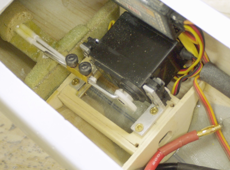

V současnosti je servo vyměněné. Použil jsem standartní velikost(věkově starší ,ale nepoužívané HS 300), které jsem přes duralové L profily upevnil naležato do původních otvorů.
Pozn. foto 61 původní servo , foto 62 náhradní servo standartní velikosti .
Po výměně serva model absolvoval čtyři bezproblémové 20 minutové lety ,tak snad bude vše v pořádku. :D

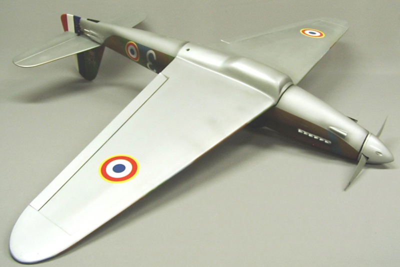

.. filajové,nefilajové. Já si ho spletl s tou potvorou co je na fotkách :?

Ano , to stříbrné letadlo, co bylo vystaveno v Nesvačilech na stojánce, mezi zbytkem mých poletuch, to je ta poslepovaná hromádka bordelu, viz třetí fotka , na počátku tohoto vlákna. :lol:
