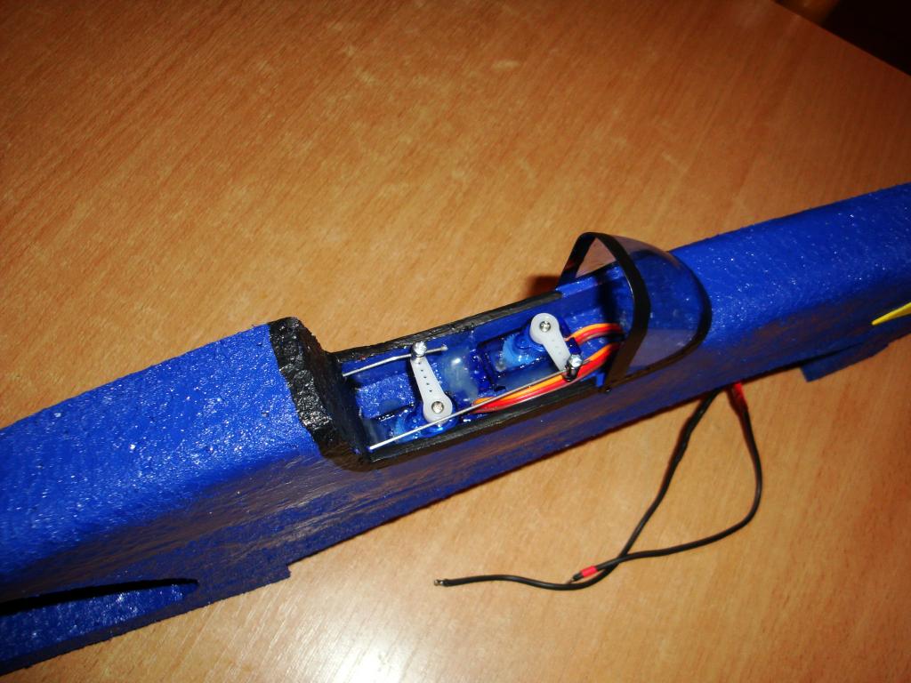

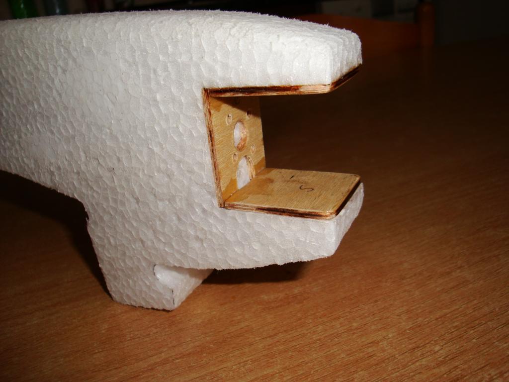

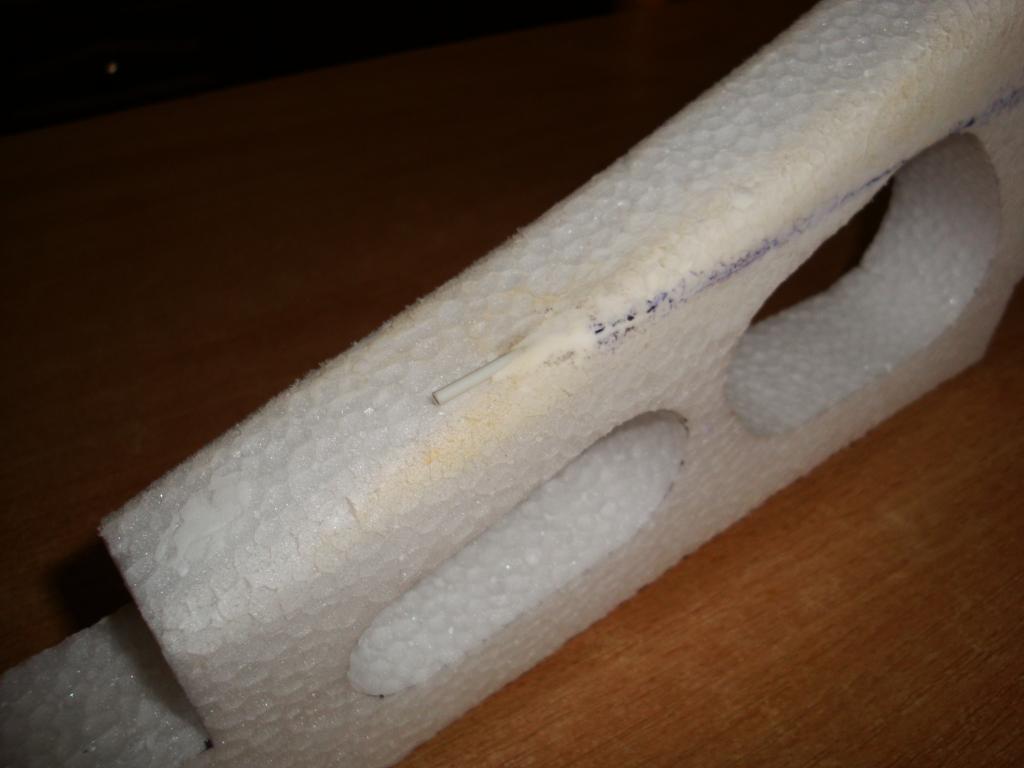

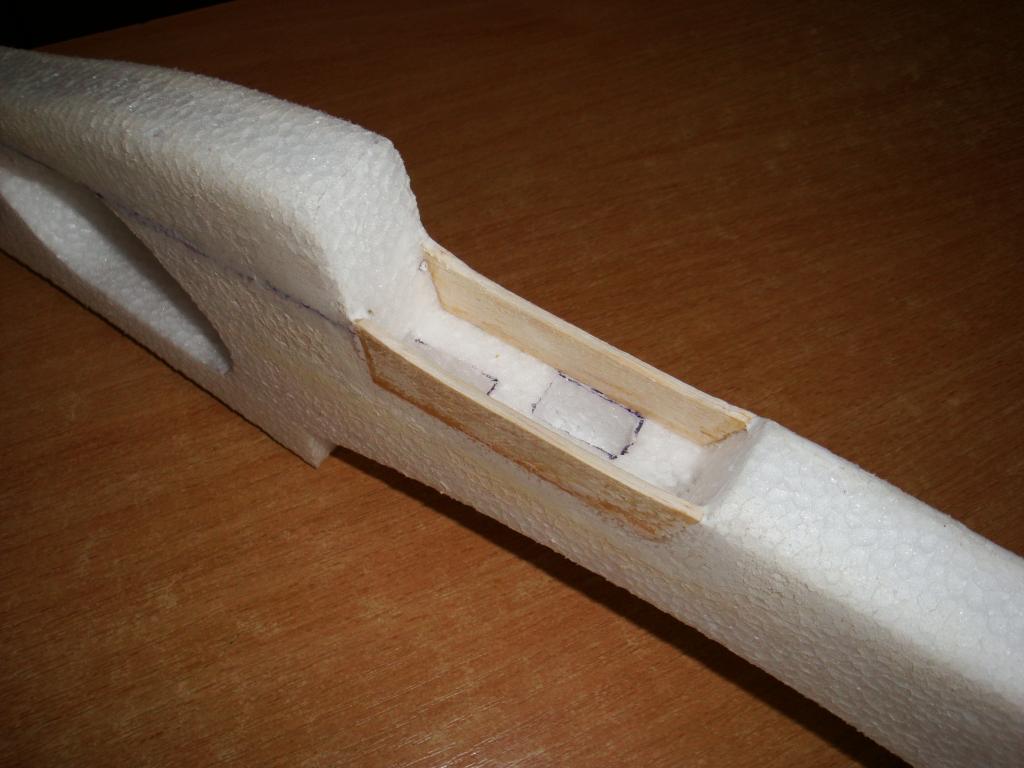

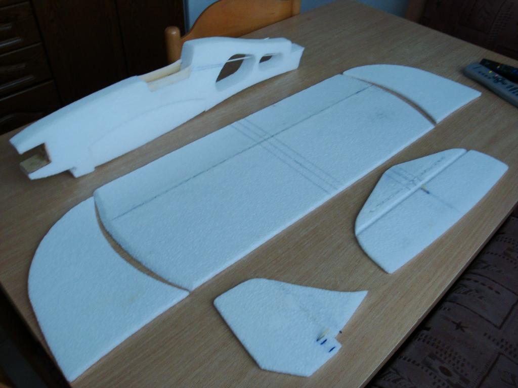

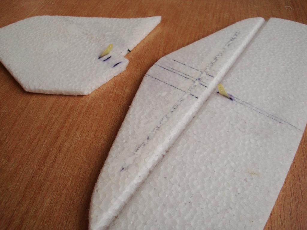

To Vigo: Kousek jsem se zase poposunul :wink: Instaloval jsem náhony serv,vydlabal otvory na serva a regulátor,vyrobil motorovou přepážku,zalepil uhlíkové výztuhy atd.Model je právě před nástřikem a vyrobením čirého větrného štítku :idea:

A ještě pár fotek:

Já jsem večer taky stříkal obyčejnými spreji,v paneláku ve sklepě :D Smrad jak CYP,ale nikdo mě neviděl :roll: .Po částečném zaschnutí,se výškovka začala prohýbat,tak jsem všechno preventivně zatížil :!: Večer hodím fotku a začnu skládat.

Já dám do VOP a SOP kus uhlí. Leží mi doma spousta různých zbytků z jiných projektů. Do křídla asi nic dávat nebudu. Na plánech to není. Budeš křídlo nějak vyztužovat?
Edit: tak vidím, že jsi křídlo vyztužil, to jsi někde našel jako doporučení a nebo preventivně?

Na fotkách jsou vidět uhlíkové výztuhy ve VOP, SOP i v křídle a i tak to má po nástřiku tendenci ohýbat se :idea:
Edit: Dávám spíš ze zvyku.

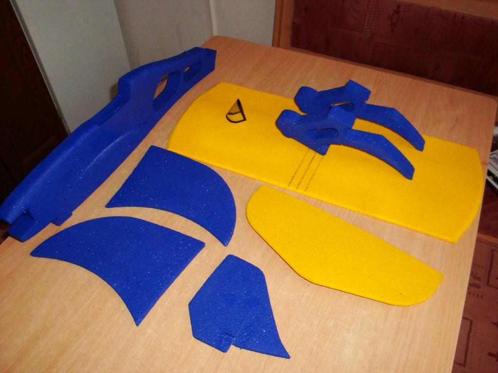

Tak tady je pár nabarvených dílů:

Pěkné,taky se pochlubím ,ještě nemám fotky.

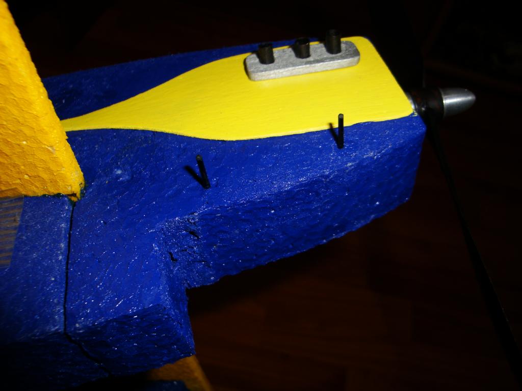

Tak slíbené fotky:

A ještě... :idea:

Vypadá to dost dobře "-) Kabinku budu mít plnou, ale jinak rozmístění výbavy bude cca stejné. Náhony chci také vnitřkem.
Mě konečně přestala lepit ta červená barva, ale jinak jsem bez dalšího pokroku. Není čas :mrgreen:

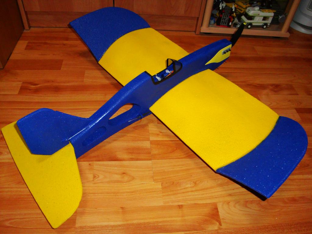

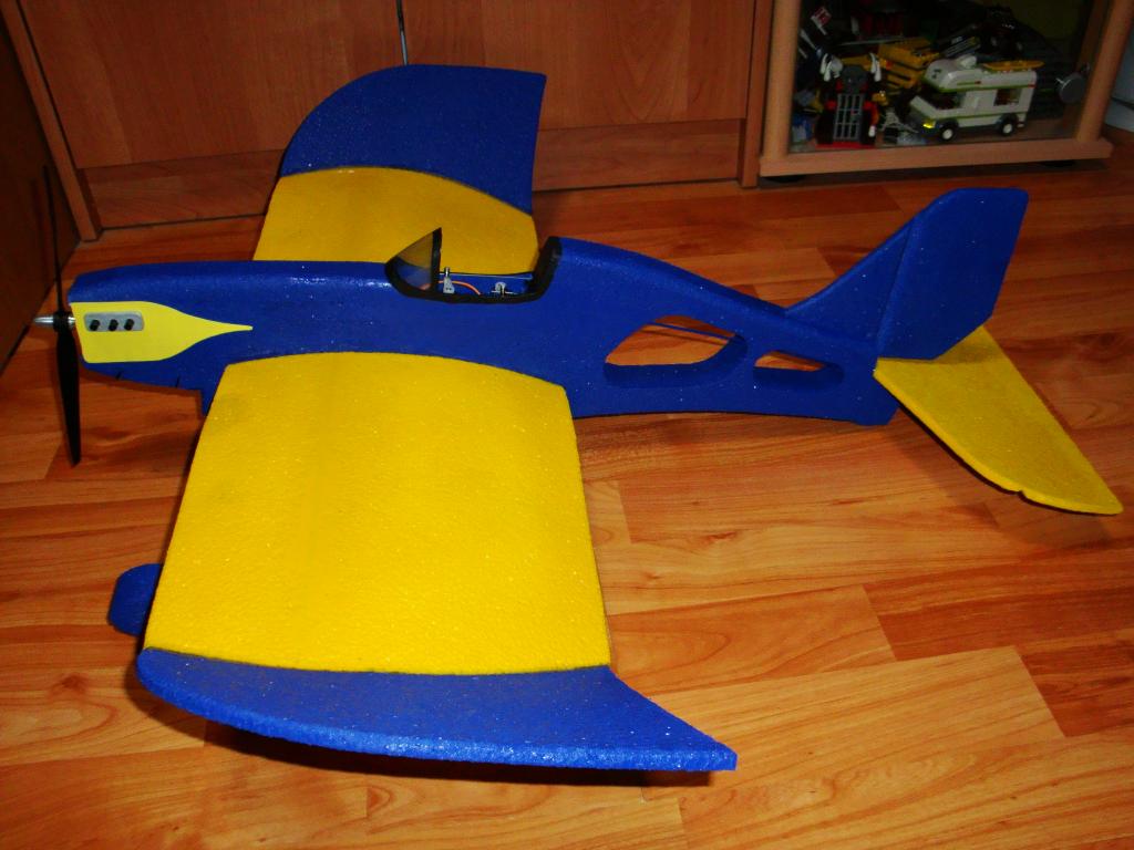

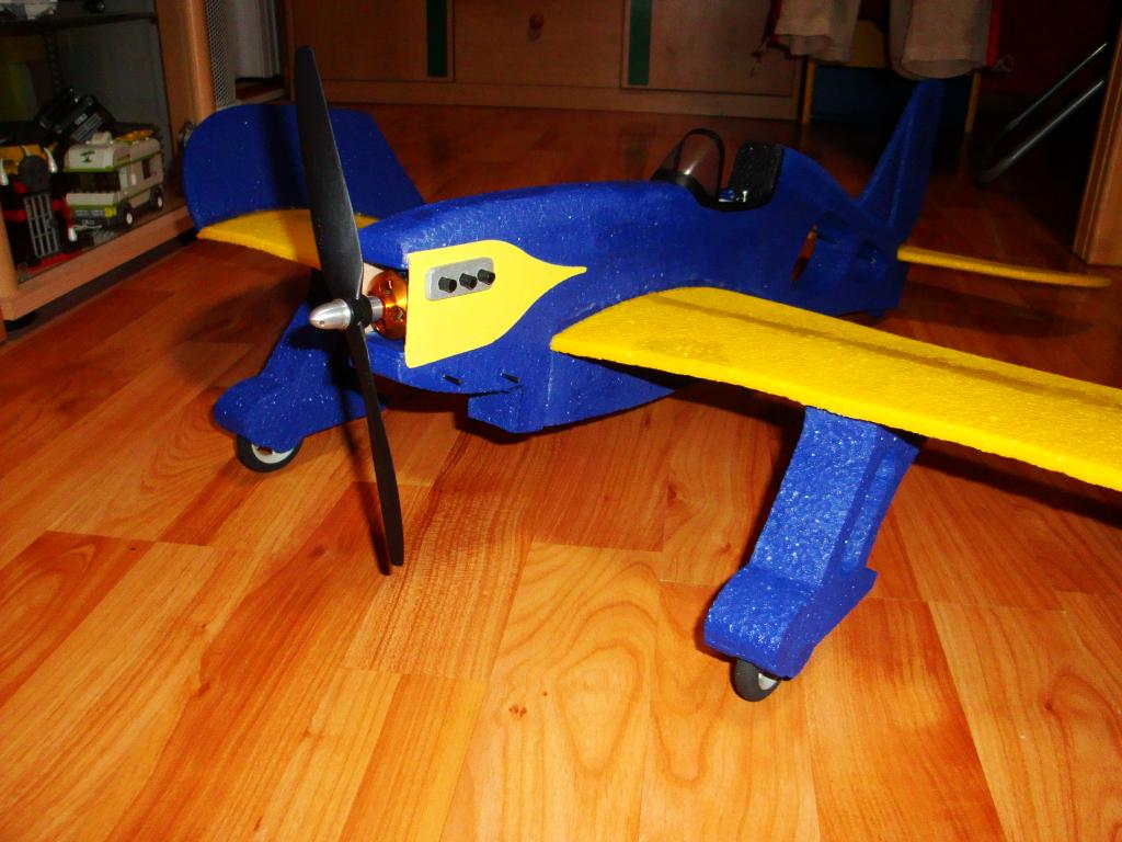

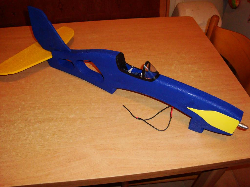

A je hotovo.Baterii drží gumičkou dvě uhlíkové tyčky,nic jsem nemusel dovažovat,baterka je akorát :D .
