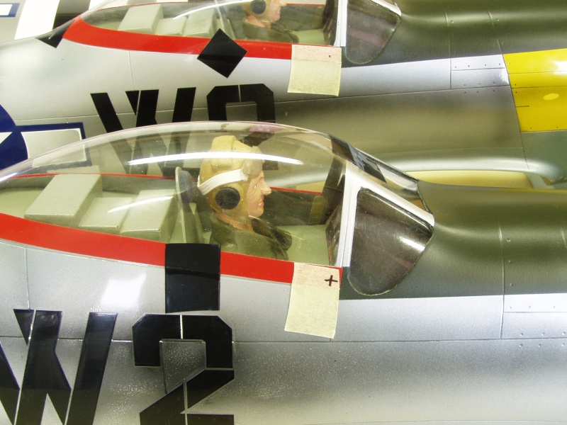

Druhá vec je , že napr. predný štítok na Mustangu, alebo na velkých vrtulníkoch priehladný, prípadne tmavý výlisok kabiny je pod rámom a striekanie aktivátoru do dutiny trupu je dosť nepraktické.
Štetec a nanesenie aktivátoru z flaštičky na lepené plochy chvilu pred samotným lepením, včítane krátkeho odvetrania mi funguje už roky celkom spolahlivo.
Lepidlo aplikujem cez nerezovú ijekčnú ihlu, iba po obvode výlisku ... výsledkom je,že navzlíná len tam kam má. Nič sa nezahmlí a lepidlo raguje bez zmeny barvy.
