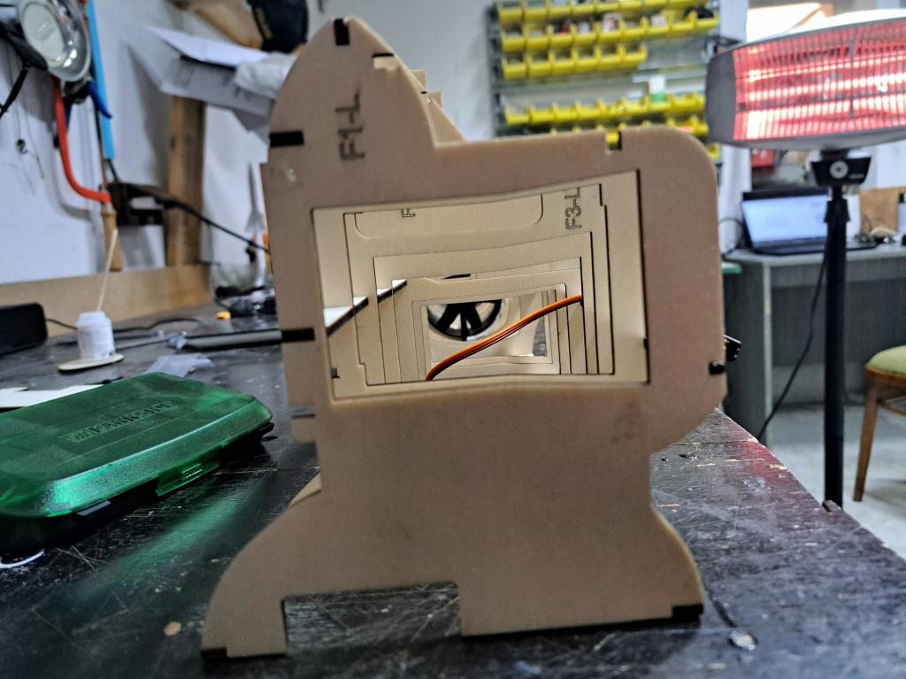

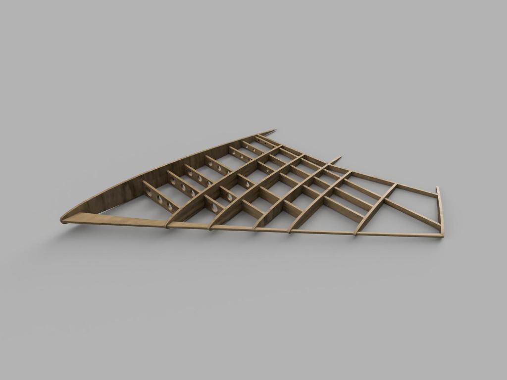

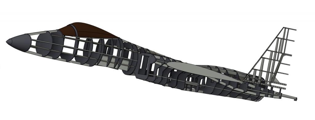

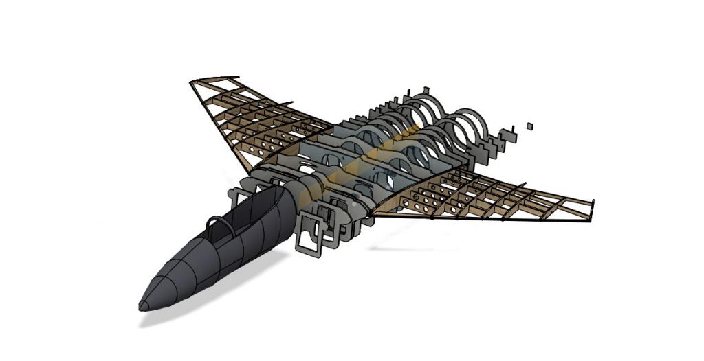

Chtěl jsem stavět EF Typhoon, na 2x 70mm EDF, co tu mám z rozbitého SebArt MiGu 29, nakonec z toho ale sešlo, nějak jsem ztratil chuť experimentovat s kachníma plochama, a vrhnul jsem se na výběr nějakého konvenčního modelu: MiG29, SU37/35/33/30/27 nebo F14/15/18/22. Skončil jsem u F15, od tý jsem našel online model, který můžu použít pro design v F360. Začal jsem tedy řezat na profily, a další konstrukci, zatím mám v PC hotový nos, a optimalizaci vzduchovodů. Nos už mám i vyřezaný, mrkněte na foto.
Bude to lítat na 4S 4200mAH, poháněné 2x70mm EDF, celkový tah cca 3kg. Profily řežu z překližky 3mm, celé chci potáhnout slabou balsou, a potom ideálně olaminovat, ale bohužel, moje laminování neodpovídá tomu abych byl schopný olaminovat celý model, nějak tak, aby potom lítal, natož nějak vypadal. Pro rozvod kanálů použiju 6 nebo 8 kanálový přijímač, který bude mít i SBUS výstup, který půjde do SpeedyBee F405 Wing letový počítač, z webu Rotorama, ten mi bude zajišťovat jen rozvod napětí a PWM do serv, možná napájení VTX kdybych tam chtěl dát FPV.
Fotky z CADu:
Poznámka: CAD 2
[ 148.07 KiB | Zobrazeno 930 krát ]
Poznámka: CAD 1
[ 72.53 KiB | Zobrazeno 930 krát ]

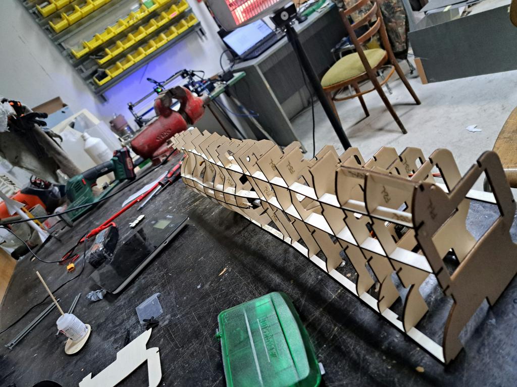

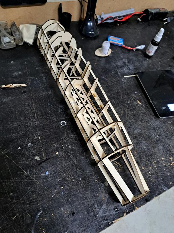

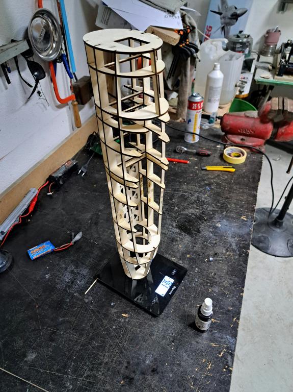

Fotky vyřezaného nosu:
Poznámka: Nos
[ 41.63 KiB | Zobrazeno 930 krát ]

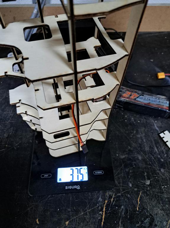

Poznámka: nos vaha
[ 107.24 KiB | Zobrazeno 930 krát ]
Kdyby někdo zkušenější už teď viděl chybu v konstrukci, napište, poraďte prosím.
