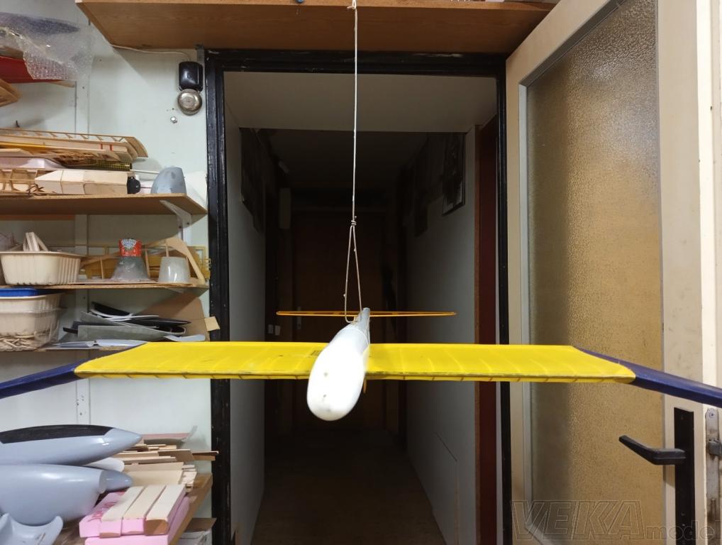

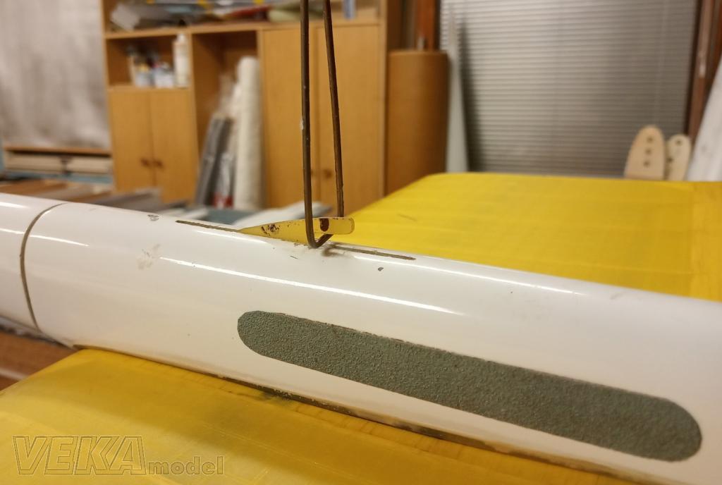

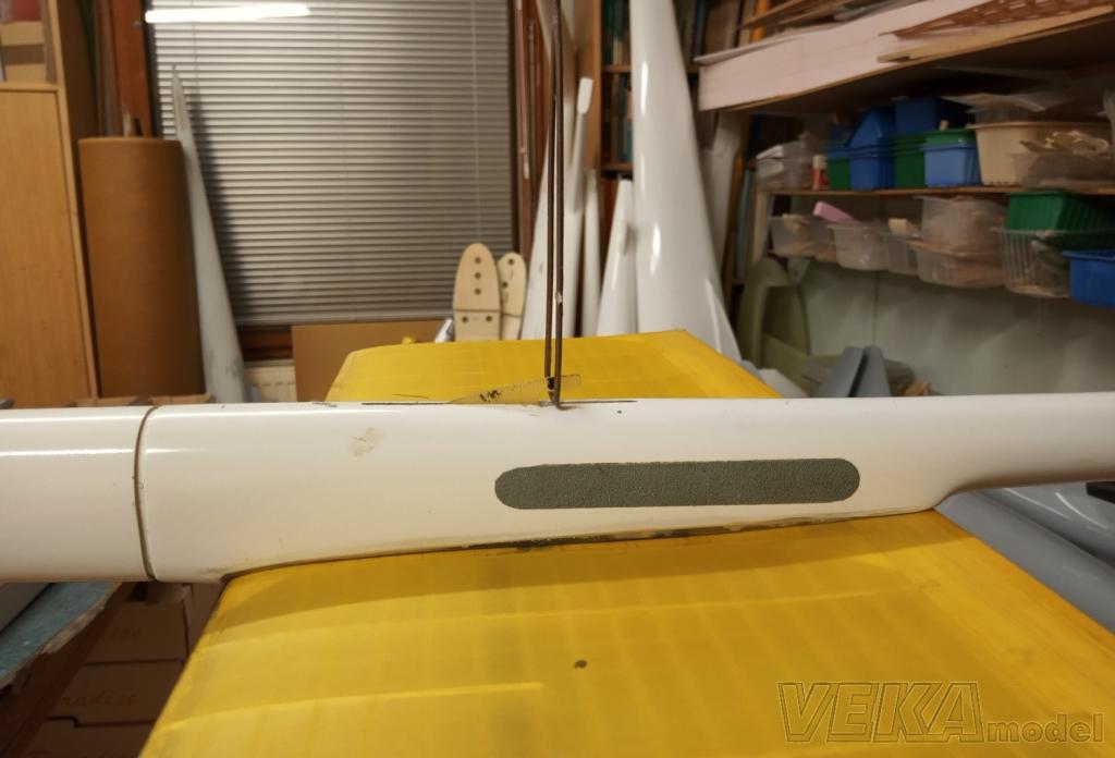

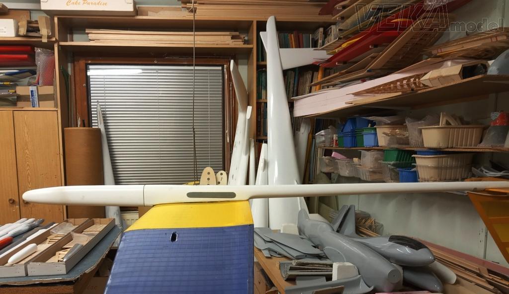

Ukazka velice sofistikovaneho systemu 2v1, pro kontrolu kontroluji podelneho i pricneho vyvazeni modelu ...bez podepirani. Vystacim s hlustvisihakem a kouskem dratu (nebo provazku). :|
Kdyz na to prijde, u kluzaku muzu rict,ze jde o 3v1... bo soucasne s tezistem zkontroluji i pozici hacku vzhledem k realnemu tezisti.

Nemusim se drbat s preklapenim modelu na vsechny strany zemekoule, jako v pripadech, kdyz ho podepru nekde hluboce pod tezistem. On se obesi sam,pak bezvladne zavisi a kdyz uz se nemrska,provedu odecet zjistovanych parametru.
Dovazuji plastelinkou, jak na dilne i v prubehu zaletavani na placu. Rychlesi a operativnejsi zpusob jemneho dovazovani jsem zatim nevymyslel.
Modelinu a uvedenou metodu veseni puzivami i u akrobatu F2B. Navic,pri zaveseni za vyvody ridicich dratu jsem schopem zjistit a korigovat i vyskovou pozici teziste vuci referencni rovine poutacich lanek ( pak nastane uprava vahy podvozku, vyskove premisteni akumulatoru,nebo motoru v trupu ... ).
Olovnice spustena kolem prime odtokove hrany kridla obeseneho akrobata mi krome jineho ukaze jeho vychyleni ( nahoru, dolu) ve vodorovnem letu, zpusobene nevhodnym rozlozenim hmot v trupu vuci vyvodu ridicih lanek na konci kridla .
Po zaletu stroje hmotu modeliny nahradim hmotou premisteneho vybaveni, vyrobou lehcich,nebo tezsich ocasnich ploch, nebo olovem ... a to klidne na ocasu, ci konci kridla, kdyz je to nutne. :wink:
veka1
