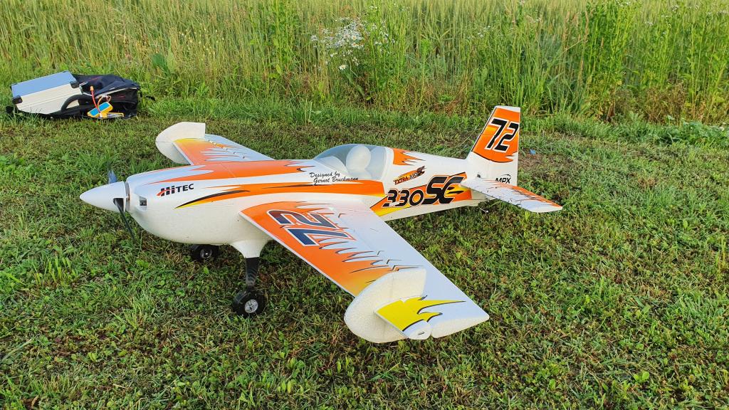

 Předmět příspěvku: Re: Ťažisko za neutrálnym bodom
PříspěvekNapsal: čtv 25.06.2020 12:44
Registrován: 5.1.2012
Příspěvky: 576
Bydliště: Prešov,SR
Obrázky: 46
SFG na multiplexe samozrejme značne pomohlo.
Dostatočne.
