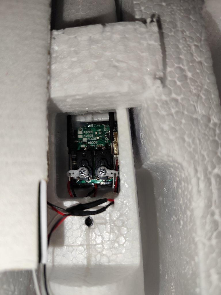

před pár dny mi přišel z Číny malý RTF rc větroň XK a800 a nevím, zde je v pořádku či není. Problém je také trochu v tom, že přiložený návod je v čínštině, které vůbec nerozumím a také v podivné angličtině (přesněji v „čingličtině“) se značným množstvím nepřesností a zavádějících formulací...
Balení dorazilo nepoškozené a letadlo také nejeví známky jakéhokoliv poškození. Letadlo jsem smontoval dle návodu, zapojil jsem táhla od serv na směrovku, výškovku i křidélka do neutrální pozice. Potom jsem zapnul vysílač s čerstvými bateriemi (vysílač zapípal, rozsvítil se displej, animace na displeji reagovaly na pohyby pákami, trimy tuším signalizovaly střed, atd.). Pár desítek sekund později jsem připojil plně nabitou baterii v kokpitu. Čekal jsem a nic... Jenom na desce uvnitř trupu pomalu blikalo červené světýlko, model nijak nereagoval na jakékoliv pohyby pákami ani po několika minutách. Celá situace se mnohokrát opakovala - vždy jsem letadlo odpojil od baterie, potom vypnul vysílač, následně zapnul vysílač a teprve potom znovu připojil baterii v letadle. Až po delší době mě napadlo udělat proces obráceně – vypnul jsem vysílač při zapojeném letadle a při následném zapnutí vysílače začalo červené světýlko v trupu velmi rychle blikat a za pár sekund letadlo reagovalo na pohyby výškovky, směrovky, křidélek i plynu. Letadlo jsem měl zhruba v rovině, takže čekám, že se gyroskop v letadle snad kalibroval správně. Podotýkám, že letadlo má dva módy - mód 6G, při kterém stabilizuje gyroskop a jsou dost omezeny výchylky, aby za letu nebylo možné letadlo příliš naklánět nebo rotovat – nelze moc dělat loopingy, výkruty apod. – a mód 3D, který je sice také stabilizovaný gyroskopem, ale nejsou omezeny výchylky ploch a měly by jít létat loopingy, výkruty a nebo obrácený let. Režim bez gyroskopu bohužel model neumí. Nicméně když jsem letadlo nakláněl (bez páčkování na vysílači), zdálo se mi, že stabilizace nefunguje úplně správně. Například mi přišlo zvláštní, že byla výškovka poněkud zvednutá nahoru, když bylo letadlo v rovině atd. Je pravda, že křidélka reagovala na naklápění, ale měl jsem pocit, že jenom omezeně a nevracela se v závislosti na naklápění modelu vždy do zcela stejné polohy. Další připojení letadla (položeného na rovině) k baterii jsem provedl s předem zapnutým vysílačem (najednou to fungovalo v tomto pořadí...), srovnal jsem trimy na střed, poté odpojil letadlo, mechanicky jsem úpravou napojení táhel srovnal všechny plochy do neutrálu a položil letadlo zpět do roviny. Po následném připojení letadla (vysílač byl zapnut dříve než letadlo) položeném v rovině se ale pohyblivé plochy opět trochu vychýlily, ale jinak než předtím. Nemám zkušenosti s gyroskopem a nevím, jak by se měl chovat, když pracuje správně. Gyroskopem řízené vychylovaní pohyblivých ploch se chovalo podobně v 6G i 3D módu (akorát v 3D módu byly větší výchylky při pohybu pákami vysílače). Přijde mi jenom divné, že bych vlastně startoval s plochami, které nejsou zcela v neutrální poloze, proto mám pochybnosti, zda gyroskop funguje správně... Také si nejsem jist, zda by se tento model neměl správně zapínat v obráceném pořadí než bývá zvykem – tzn. nejdříve zapínat připojením baterie model a až potom zapnout vysílač. Na youtoube to tak několik lidí dělalo – možná to má vliv na tu stabilizaci – nevím, zatím jsem to nezkoušel, jelikož jsem se držel „tradičního zapínání“. S gyroskopem nemám zkušenosti žádné...

všem děkuji za reakce. Letadlo jsem nakonec "rozchodil" podle odkazovaných videí a příčina je patrně skutečně v tom, že se nejprve musí zapojit letadlo a teprve
potom zapnout vysílač - z manuálu mi to takto ale nevyplývá. Dnes jsem udělal první dva lety - sice jsem v jeden moment model málem rozflákal, protože jsem zkusil výkrut v nedostatečné rychlosti, ale náhodou jsem to nějak vybral. Příjde mi, že je méně času na reakce než u větroně dvojnásobných rozměrů a třeba sedminásobné hmotnosti.... :D
