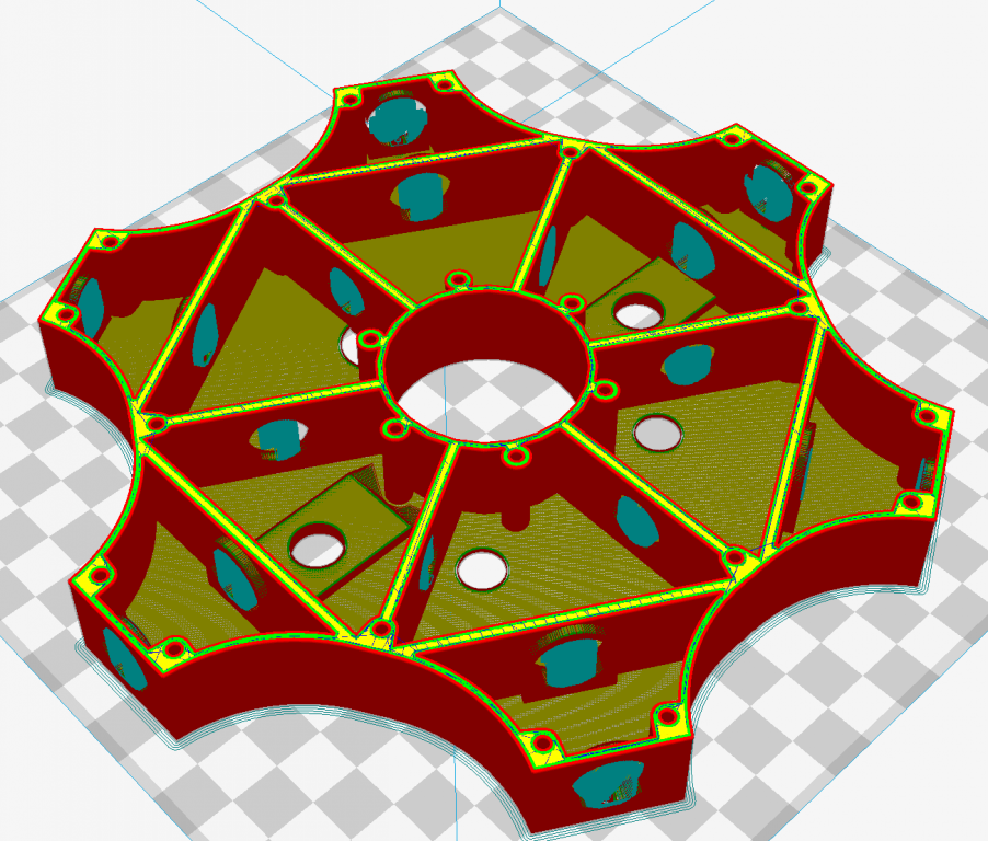

videl bych to na prvni metr lanka strcenej v uhlikovy trubicce a mezi ramenama coptery natahnout drat/uhlikovou tycku. Tim padem by podvesene letadlo muselo nejen poodletnout do strany ale jeste se mrsknout nad copter. Jinak ty trubka udrzi lanko mimo vrtule.
A v pripade ze ho odhodis tak se bude zatez nahore hodit - aspon pujde dolu rychlejs.
btw : pokud by jsi chtel tak mam namalovany hexacopter stred a drzaky motoru pro 3D tisk. Ramena jsou 14mm trubky z HK. Motory jsou ty co jsem posilal ale daj se pouzit jine pokud maj stejny roztec der. Dokonce ma uprostred diru (pro motor 3 osy gimbalu) takze tam by jsi v klidu mohl dat ten zaves :-) Ja to tisknul hodne odlehcene a stejne me to prijde pevne dostatecne. Pokud to vytisknes na vetsi infill tak to bude kamen. Aktualni hmotnost setu stredu, ramen, drzaku a 6ti motoru ma 512g. Zalezi na aku ale letovka 1.5kg neni problem i s velkou aku. Myslim ze nosnost 2.5kg by pro to nebyl problem. 3kg by zalezelo jaka presne by byla pouzita vrtule atd....
Capture.PNG [ 445.42 KiB | Zobrazeno 1709 krát ]
