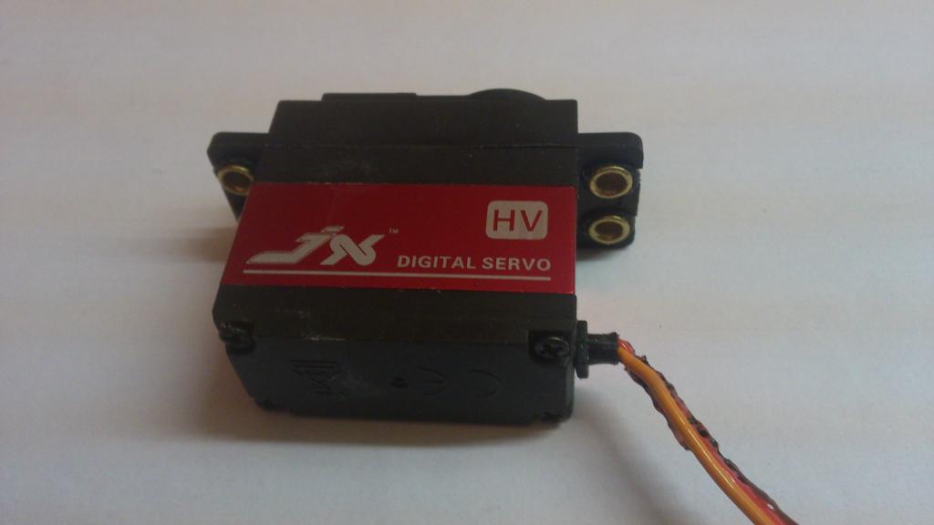

Toto servo chcem pouzit v kovovom BabyAce , nemal som sice skusenost, ale uz mam. Servo deklarovane ako HV ak to dobre chapem pre vysoke napatie, kedze prijimac mam jetacky, ktory to bez problemov zvladne, pouzivam napajenie 2x123 akumulatory. Tieto po nabiti a odstati maju 6, 6 V. Serva na stranke predajcu : http://www.bighobby.cz/www-bighobby-cz/ ... sec-14-6kg
Maju uvedene prevadzkove napatie az 8,4 v a pri nom tah 14,8 kg. Lenze , ked serva dorazili, tak na skatulke deklarovane 4,8 az 6v a tah 14,8kg. pri 6v a nie 8,4. Tak co je nakoniec pravda? Skusime a vyledok jedno zdymilo fotky prilozim

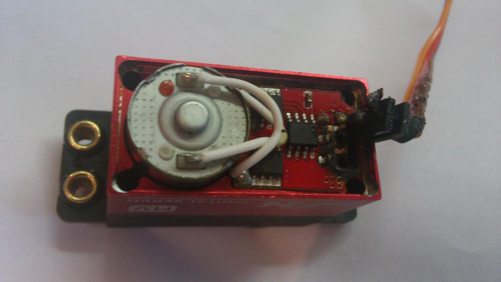

Nakoniec som mal zapojene 4 serva , toto zhorene hned urobilo skrat, mohol byt zle priletovany aj kabel na serve , skusim pripojit novy ak bude kde, prehnalo sa nim cca 60A mozno aj viac, prijimac si to ani nevsimol, pozeral som. Inak serva som vsetky skusal pred osadenim dokonca aj na 123 a isli

Pozrel som ostatne, privodne kable su len priletovane k doske , ziadne zaistene nejakou hmotou a pritom napnute do gumovej priechodky, ktora ako by bola este aj mala do otvoru v tele serva. Inak telo serva je hlinikove. Kable som na ostatnych zaistil tavnou pistolou.

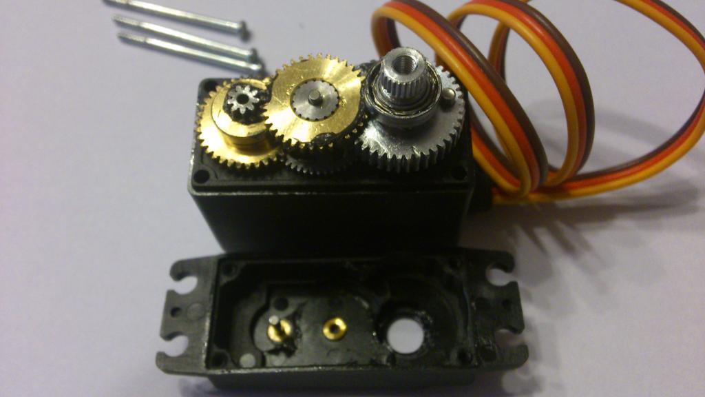

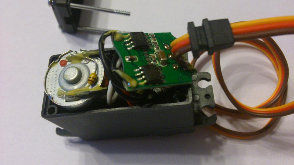

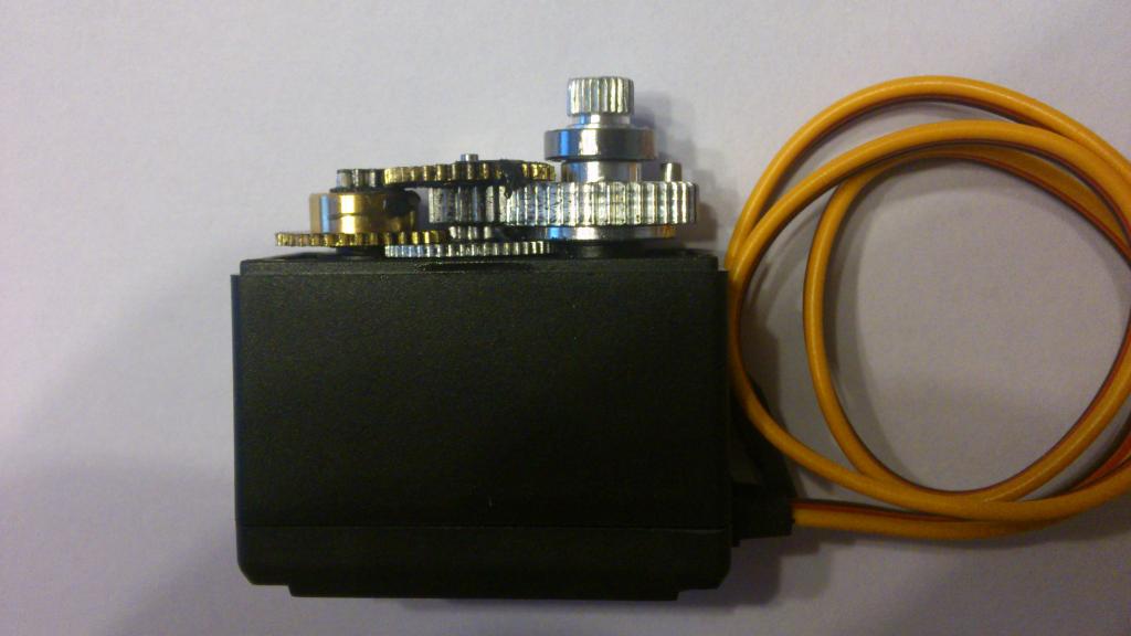

Tak som po niekolkych rokoch opat objednal stare dobre lacne servo hex tronik HX12K deklarovane ako 10kg. Pre napatie 5 az 7V. Prestal som ich niekedy objednavat, nakolko pri poslednych objednavkach ked som vzdy objednal kvoli clu len po 4 ks kazdej davke bolo jedno total vadne. Bolo to ako pravidlo. Ale tie co isli sa mi nepokazili doteraz , tak isto bolo ich treba nieco ako parovat , nakolko na packach boli rozne vole. ako i hlucnost pri chode bola rozna.
Takze dorazilo 15ks. Uz na pohlad doslo k zmene pri vyrobe . Posledne koleso s drazkou uz nie je z mosadze, ale z nejakeho bieleho kovu a asi sa to hned prejavilo na kvalite. Vretky maju skoro rovnaky zvuk pri chode a ziadne vole na packach. Najviac ma zaujimalo kolko z nich bude elektricky vadnych. Predstavte si ani jedno , vsetky su ok. To je uspech . Tak som hned jedno aj otvoril, co sa zmenilo. V podstate nic , nadalej vsetky rucne pajane spoje opatria nejakym zltym tmelom. U JX to veru nerobia. Ake su skutocne elektricke paramatre tazko povedat. Ale urcite ma minimalny tah 10kg/cm .
