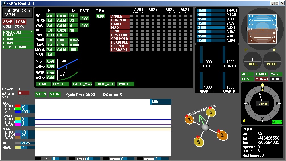

V tom je mozna ten maly problem. V nastaveni nemuzu polozku LEVEL najit. Moje GUI vypada podobne jako na obrazku v priloze(narychlo jsem to vytahnul na netu, protoze ted nejsem doma, ale u me to je podobne akorat pro hexa).
Takze nevim co nastavit aby se level zapnul. Myslel jsem, ze defaultne bude level nastaveny.
Hledal jsem tady na foru nejake rady, ale vsechno smeruje na ten radek s level, ktery nemam.

Diky, ty stranky uz jsem si prosel. Cili jinak receno level mod se zapne navysovanim hodnoty P u LEVEL (Increase value for P will make the autolevel mode stronger)? Myslel jsem, ze default nenulova hodnota by uz sama od sebe mela level mod zapnout.
Jeste me napadlo, ze jsem nikdy nedelal to trimovani v kapitole "Calibration Accelerometer", pouze z GUI jsem provedl kalibraci acc na rovne podlozce a kalibraci MAG.
A zeptam se jeste jednou, pokud uploaduji firmware, tak defaultne neni level mod zapnuty a musi se donastavit? Podle dosavadniho chovani mi to tak prijde.
D.

Level se zapne tak, že ho zapneš v GUI.( takové ty čtverečky ) přiřadíš nějaký spínač na rádiu . A teprve potom můžeš ladit hodnoty. Když ho nezapneš, pak taky nefunguje. Nemá důvod aby fungoval.

Tomu bych rozumel, ale jak jsem posilal ten obrazek, tak tam level neni, takze ani ctverecky nastavit nemuzu. To je prvni zadrhel. A i tak, neda se zapnout tak aby proste byl zapnuty standardne a ne az externe pres vysilacku?

tak pro ty mene chapave , zaskrtni si angle a horizon pro nejakoou předvolbu na nejakym auxu

Diky za odpoved. Diky tomu, ze nebyl krome tebe schopen nikdo odpovedet, tak si nechtene oznacil za mene chapave zbytek osazenstva.
Jinak jeste doplnim pro zbytek "mene chapavych", ze ona fce (i ty ostatni samozrejme) se da zapnout tak, ze se oznaci vsechny tri ctverecky u AUX.
