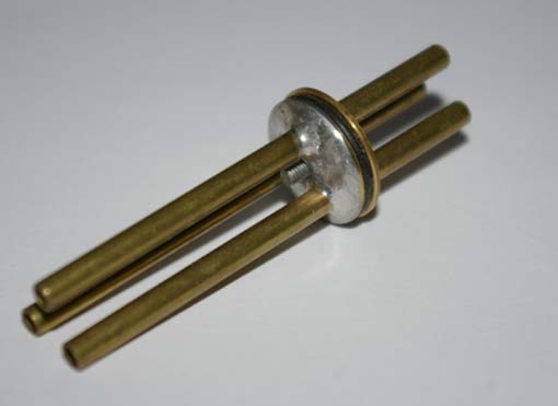

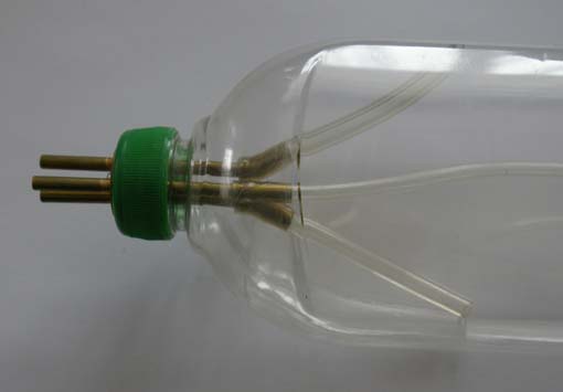

Super :) akorát mohl by jsi to trochu popsat ?ta která ma filtr je sací to je mi jasné, ale ty zbylé dvě? Jsou taky sací nebo jen odzvdusneni a plnění? Jak to saje benzin když ero letí střemhlav?? Nebo se vlivem energie zůstává palivo stále na konci? Možná blbý dotaz ale nádrž je to jediné kde se vůbec neorientuji :oops:

Benzínový motor má čerpadlo, takže si palivo sám saje. při letu střemhlav je spotřeba tak malá že postačí palivo v hadičče. Přeci jen neletíš střemhlav z 1km :-)
1) bimbátko - sání
2) trubička - tankování
3) trubička - přisávání vzduchu (aby se ti nádrž nedeformovala jako když piješ z láhve a nepustím tam vzduch)

takže uspořádání stejné jako na spalovák akorát použity jiné materiály

bobo87 píše:
s tím že přisávání vzduchu není z výfuku ale volnou hadičkou.

která se je vyvedena jenom někam do modelu.

bobo87 píše:
mimo model, aby ti náhodou neteklo palivo uvnitř letadla.... třeba k podvozku, nebo to někdo táhne až k ostruze.

perfektní .děkuji moc
