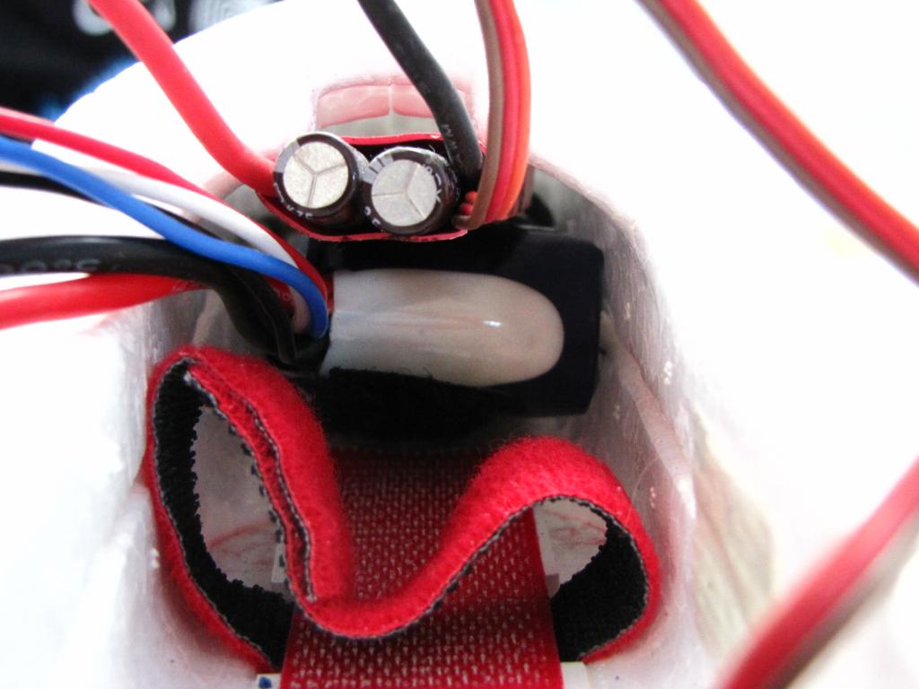

A dáváš tu baterku až za motor? Já jí mám docela dost vepředu, ale vyvážím to :-) Máš řízenou i směrovku? A co máš v trupu za serva?

a nemáš v tom zúženém místě regl? mě se tam baterka vejde a nad ní jsou dráty k motoru. Normálně je trošku vzaději, tohle je jen na demonstraci :-)

Standardní 3S 2,2Ah naležato procpeš s trochou násilí až k motoru, což nedoporučuju, bo accu opřený o rotační plášť neni fajna věc! :) Tak to ber jen jako zajímavou informaci. :)
Na stojato se ti ten accu vpředu zarazí o výstupek za motorem. Mě vyšlo těžiště cca 7-8mm za udávanou pozicí a létám tak. Ale. Musel jsem ten výstupek trochu vydlabat asi na půlku původní tloušťky, aby mohl jít accu aspoň trochu dopředu.
