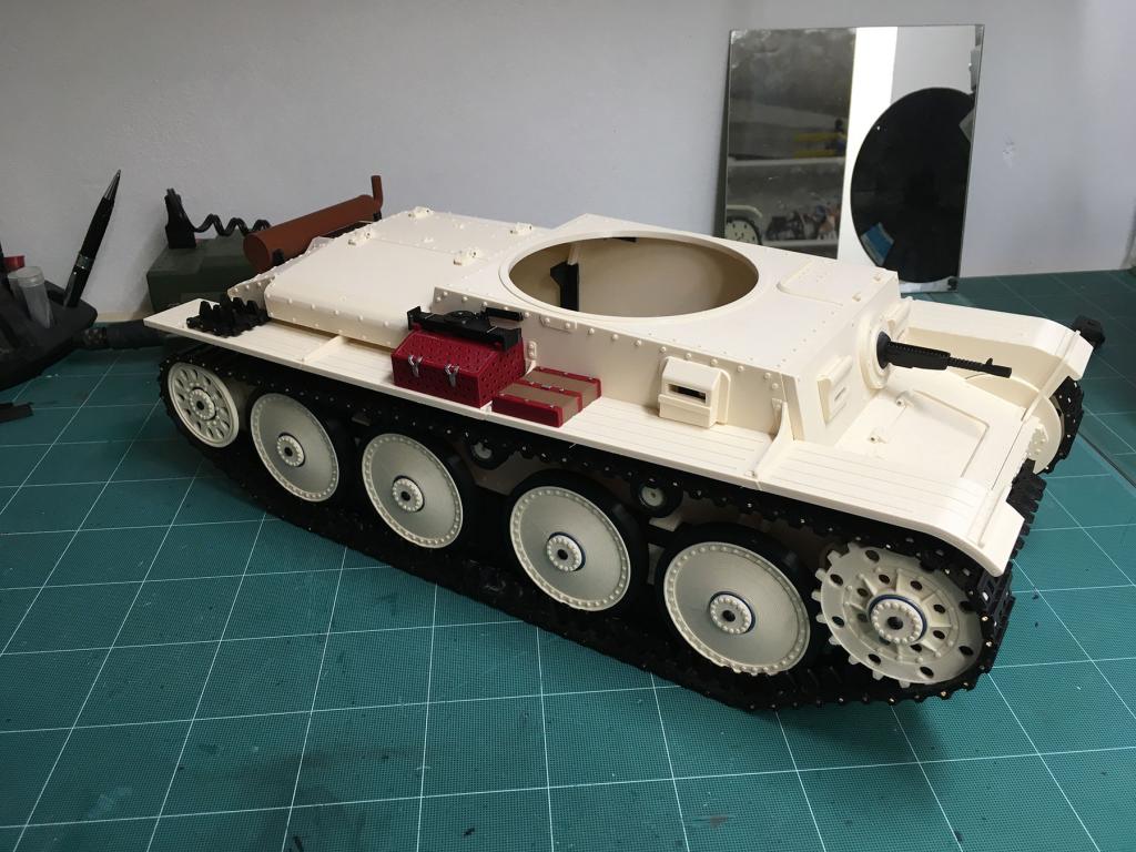

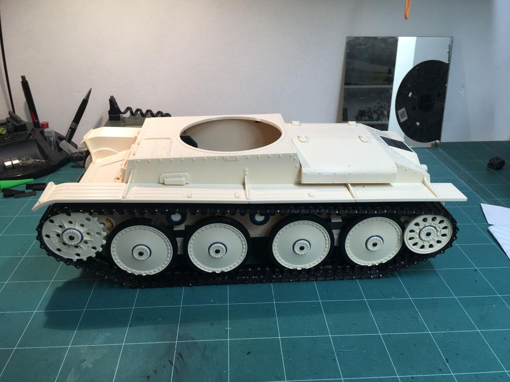

Práce mne zdržuje od kreslení tanku, ale i tak jsem pokročil :D
Nemá někdo 4 ložiska 10x15x4 a byl by ochoten poslat poštou?
Tobex má zavřeno a je to z ruky.
Vyměním za STL tanku LT 38, až bude hotov.

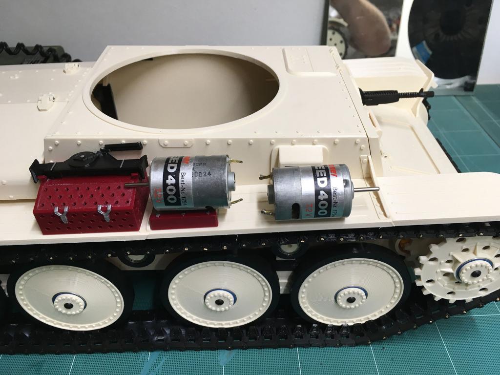

Další fotky, už s ložiskama od Tomáše (díky!) a na jeho radu bude pohon obstarávat 2x Speed 400.

Tak nakonec jsem tam dal motory 540, protože pastorek by se nevešel ke šroubům. Musel bych udělat nějakou redukci z dural. plechu, a to už by nebyl 3D tisk...
Večer jsem to zapojil, promazal převody a vyzkoušel první jízdu. Vše funguje jak má, jezdí parádně.
Bohužel vnitřek byl celý od vazelíny včetně baterek a přijímače a reglů :D

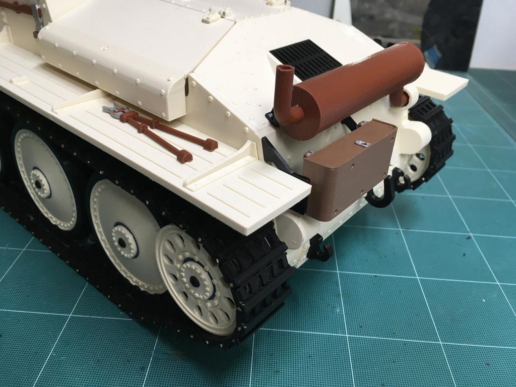

Proto jsem dnes vytiskl kryty převodovek:
