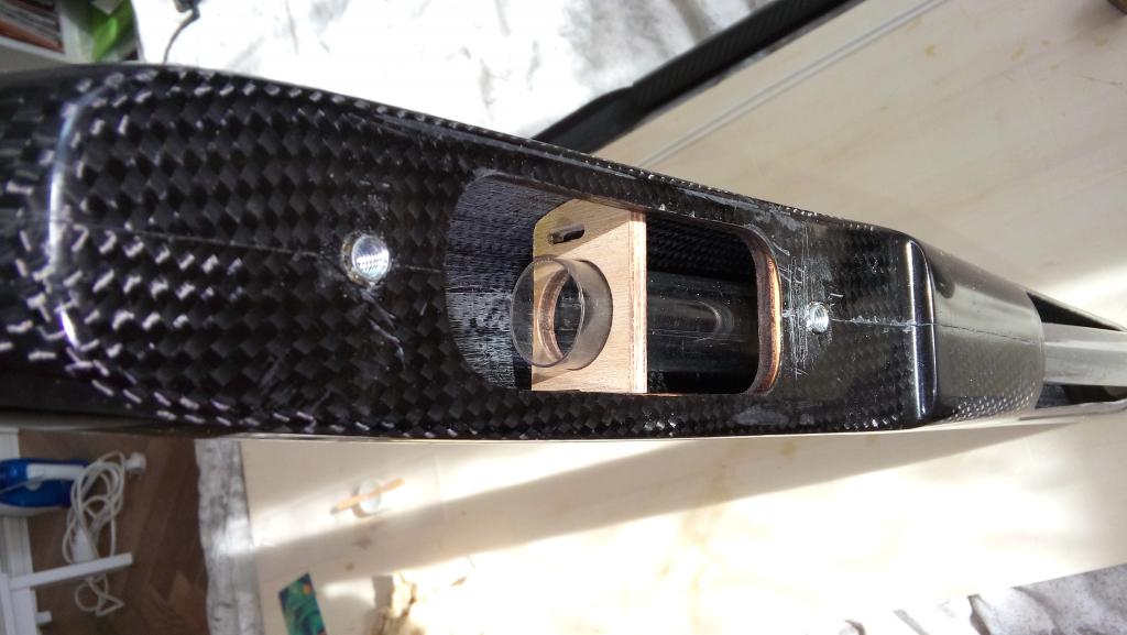

Přes léto nebyl čas, ale budu se to snažit napravit. Dám sem nějaké foto ze stavby. Fotky nejsou nic moc, ale snad to někomu pomůže. Asi většina staví podle svého. Tak to dál nečtěte. :D
Tohle je pro někoho kdo bude tápat.
Do trupu přijdou zalepit tři přepážky (č.1, 3 a 4), deska na serva (č.3a) a deska pod křídlo (č.2). Jednoduchou pomůckou jak a v jakém pořadí má vše do trupu přijít je právě číslování součástek. Přípravu začneme vlepením matek pro křídlo do desky č.2. A matky do desky serv č. 3a, která slouží pro uchycení zátěže v trupu. Pak musíme odmastit a hlavně zdrsnit vnitřek trupu v místech lepení jednotlivých dílů.
Jinak já jsem k lepení přepážek do trupu použil epoxidovou pryskyřici LG 285.
Slepíme v pravém úhlu desku serv č.3a s přepážkou č.3.
Do zadní části trupu zalepíme přepážku č. 1. Tu vlepíme opravdu co nejdál se dá zastrčit.
Pak zalepíme desku s matkami pod křídlo ( já ji hned přitáhl kovovými šrouby přes provrtanou překližku
Do trupu také vlepíme již slepené přepážky č. 3 a 3a.
Pak vezmeme trubku na zátěž, prostrčíme ji přepážkou č.3 a otvorem pod křídlem do trupu vsuneme přepážku č. 4 a v trupu ji navlékneme na trubku zátěže, tu pak vsuneme až do přepážky č. 1. Vše si vyzkoušíme, označíme polohu přepážky č.4 a namažeme ji lepidlem a zalepíme do trupu (nasunutou na trubku). Po zaschnutí vlepíme vteřiňákem trubku zátěže.
Poznámka: Všechny díly, které přijdou do trupu jsou z pevné překližky a dobře pasují.

Joo taky toho času nějak nebylo tolik, co bych si přál. Já si přední přepážky vzal bílým sprejem... To dřevo mi přišlo takový moc dřevěný v tom uhlíku.
[ 71.13 KiB | Zobrazeno 5025 krát ]
Desce jsem samozřejmě ještě zbrousil úkosy...
[ 48.67 KiB | Zobrazeno 5025 krát ]
Nejdřív jsem zalepil zadní přepážku. U tý (stejně jako u ostatních "svislých" přepážek) je potřeba zkontrolovat, že bowdeny jdou skrz oválné otvory lehce provléknout. Pokud nejsou, jehlový pilník to vyřeší. Ale je lepší to udělat před zalepením do trupu. Pak jsem papírovkou orámoval kde bude vodorovná deska serv...
[ 50.49 KiB | Zobrazeno 5025 krát ]
Přebrousil to šmirglem - papírovka brání poškrabání trupu tam kde to bude vidět.
[ 106.54 KiB | Zobrazeno 5025 krát ]
Očistil prach z uhlíku a zalepil desku 30 min epoxidem.
[ 75.21 KiB | Zobrazeno 5025 krát ]
