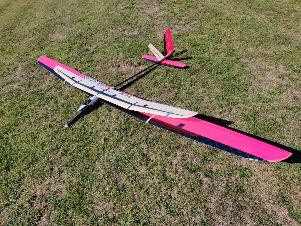

Já ho úplně zanedbávám! Zkusím se polepšit a zatím přidám aspoň pár fotek.
Nobodyho jsem si objednal dávno dávno, s tím, že bude v červnu hotový, a budu ho mít jako druhý, o kousek větší letadlo k Djangu. Jak na rekreační lítání mezi akrobatama, tak na soutěže RCEN a možná F5J. Jenže červen byl hustej, červenec taky, v srpnu jsem doslova roztavil kabely v křídle, v září konečně zálet s první soutěž RCEN s týden starým, ještě nedoladěným letadlem. Ale říkal jsem si, že raději získám nějaký soutěžní zkušenosti ještě letos... ať je co ladit a co zlepšovat přes zimu.
Je to teda o kousek větší, než Django :D

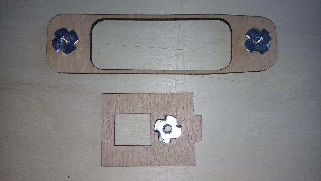

Do trupu přijdou zalepit tři přepážky (č.1, 3 a 4), deska na serva (č.3a) a deska pod křídlo (č.2). Jednoduchou pomůckou jak a v jakém pořadí má vše do trupu přijít je právě číslování součástek. Přípravu začneme vlepením matek pro křídlo do desky č.2. A matky do desky serv č. 3a, která slouží pro uchycení zátěže v trupu. Pak musíme odmastit a hlavně zdrsnit vnitřek trupu v místech lepení jednotlivých dílů.
Jinak já jsem k lepení přepážek do trupu použil epoxidovou pryskyřici LG 285.
Slepíme v pravém úhlu desku serv č.3a s přepážkou č.3.

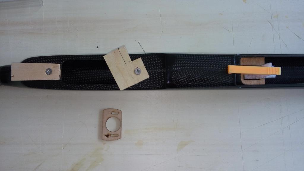

Do zadní části trupu zalepíme přepážku č. 1. Tu vlepíme opravdu co nejdál se dá zastrčit.
Pak zalepíme desku s matkami pod křídlo ( já ji hned přitáhl kovovými šrouby přes provrtanou překližku
Do trupu také vlepíme již slepené přepážky č. 3 a 3a.
Pak vezmeme trubku na zátěž, prostrčíme ji přepážkou č.3 a otvorem pod křídlem do trupu vsuneme přepážku č. 4 a v trupu ji navlékneme na trubku zátěže, tu pak vsuneme až do přepážky č. 1. Vše si vyzkoušíme, označíme polohu přepážky č.4 a namažeme ji lepidlem a zalepíme do trupu (nasunutou na trubku). Po zaschnutí vlepíme vteřiňákem trubku zátěže.
Poznámka: Všechny díly, které přijdou do trupu jsou z pevné překližky a dobře pasují.

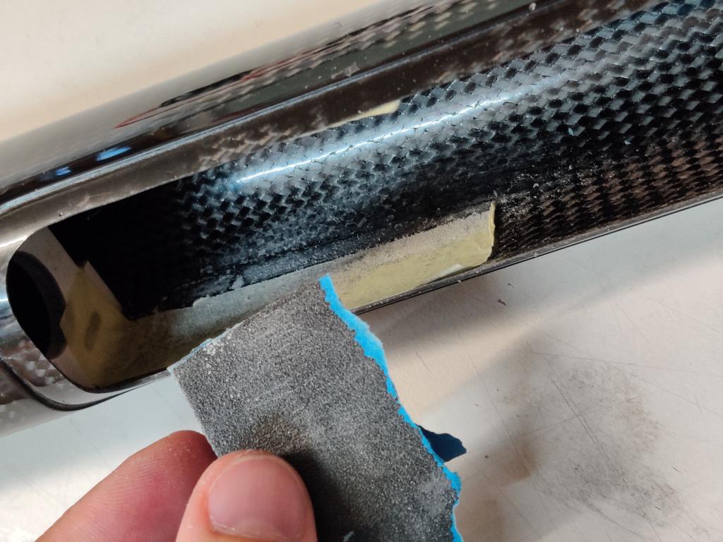

Nejdřív jsem zalepil zadní přepážku. U tý (stejně jako u ostatních "svislých" přepážek) je potřeba zkontrolovat, že bowdeny jdou skrz oválné otvory lehce provléknout. Pokud nejsou, jehlový pilník to vyřeší. Ale je lepší to udělat před zalepením do trupu. Pak jsem papírovkou orámoval kde bude vodorovná deska serv...
[ 50.49 KiB | Zobrazeno 3052 krát ]
Přebrousil to šmirglem - papírovka brání poškrabání trupu tam kde to bude vidět.

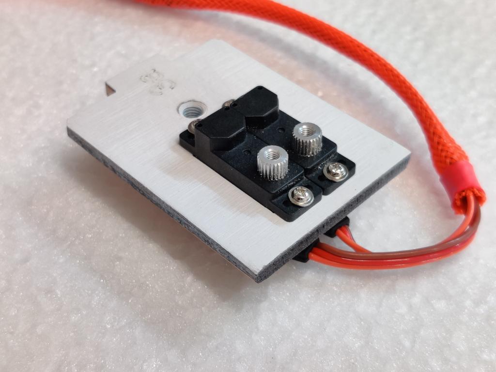

V uších mám MPX, zalepený v obou koncích, docela to zatím funguje. Ale dneska bych tam dal MR30
https://www.pelikandaniel.com/?sec=product&id=100160
 Předmět příspěvku: Re: NO BODY F5J
PříspěvekNapsal: ned 17.05.2020 15:08
Registrován: 10.9.2019
Příspěvky: 12
Ok, díky mému raketovému tempu jsem ještě "nestihl" nic objednat..tak že bych je tam dal?
Minimálně jednu výhodu mají a sice nebudou se muset nějak extra ladit otvory v žebrech, rozměrově to v podstatě sedí.
Možná mají i větší suvnou délku a jsou těsnější, což nemusí být celému spojení na škodu ani mechanicky, ale snad ne zase moc, aby za to člověk nemusel moc brát při skládání. Ale ten konektor je celkem malý, tak by to mohlo být i akorát. Asi nezbyde než to vyzkoušet, přinejhorším si dám sólo na dremel až to budu dostávat ven.. :)
