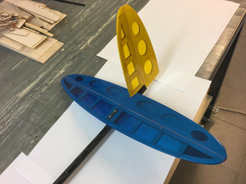

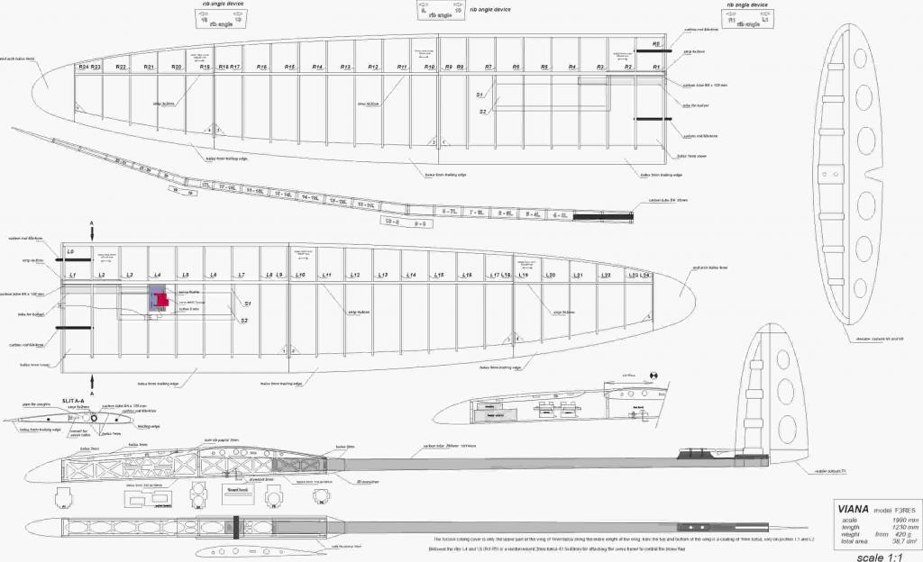

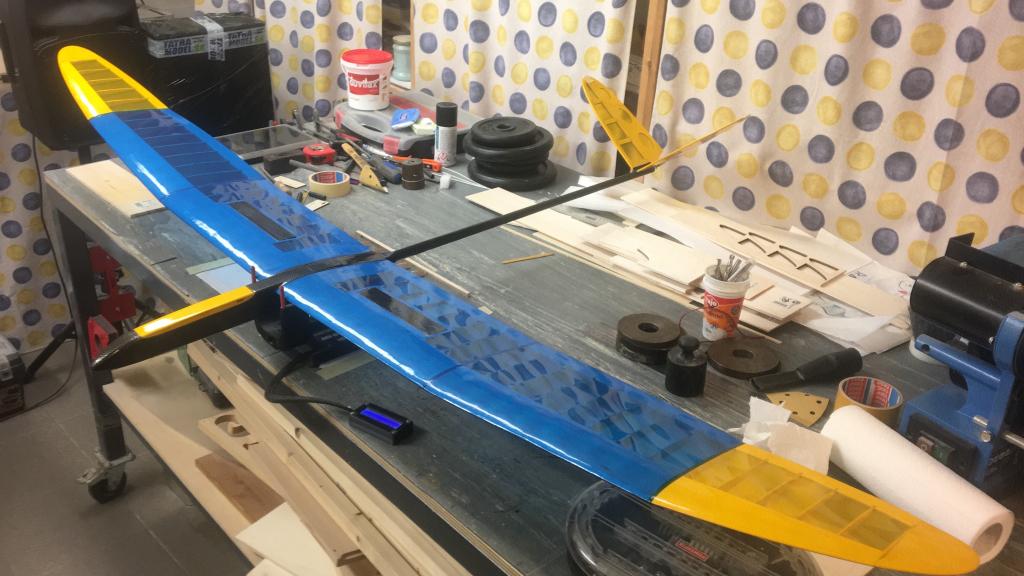

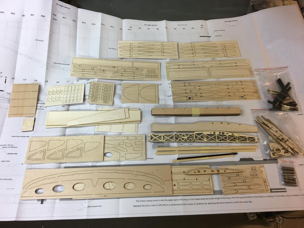

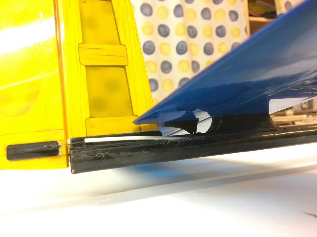

Keďže kategória F3RES sa pekne rozrastá , pripravil som nový model ktorý bude dostupný aj v stavebnici v rozsype.

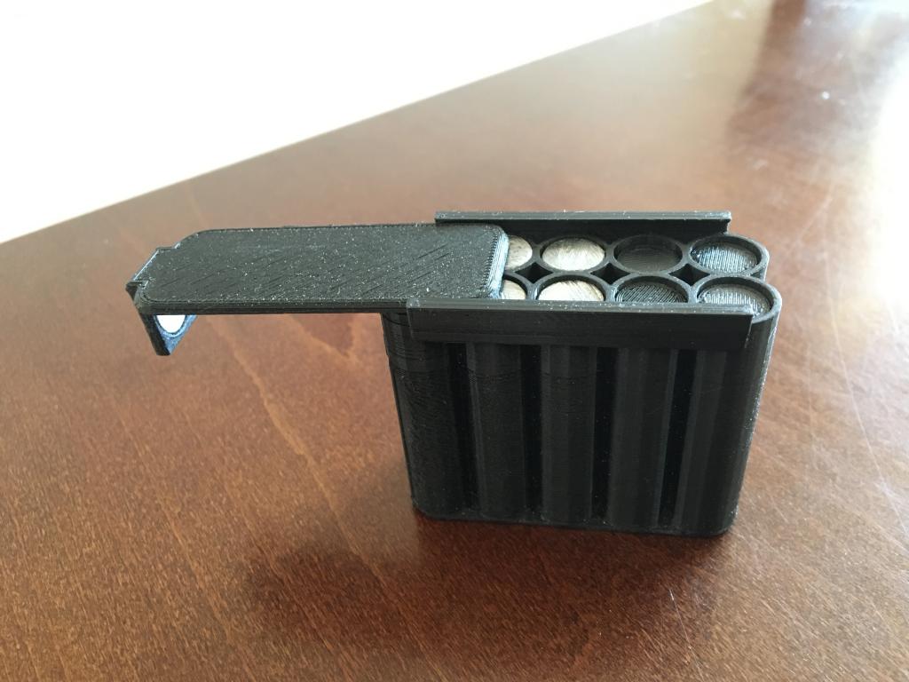

Model som dokončil trocha s oneskorením vzhľadom na to že pre môj vek som sa musel dlhšie prinucovať učiť kresliť v 3D programe Solid a následné kúpenie 3D tlačiarne , ktorú som následne využil na doplnky ktoré som chcel v stavebnici využiť.

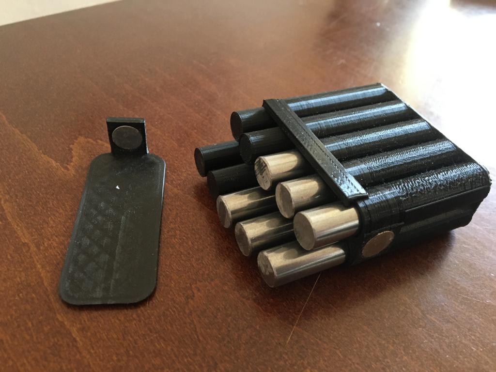

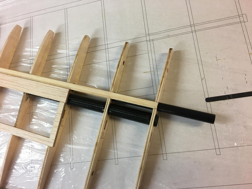

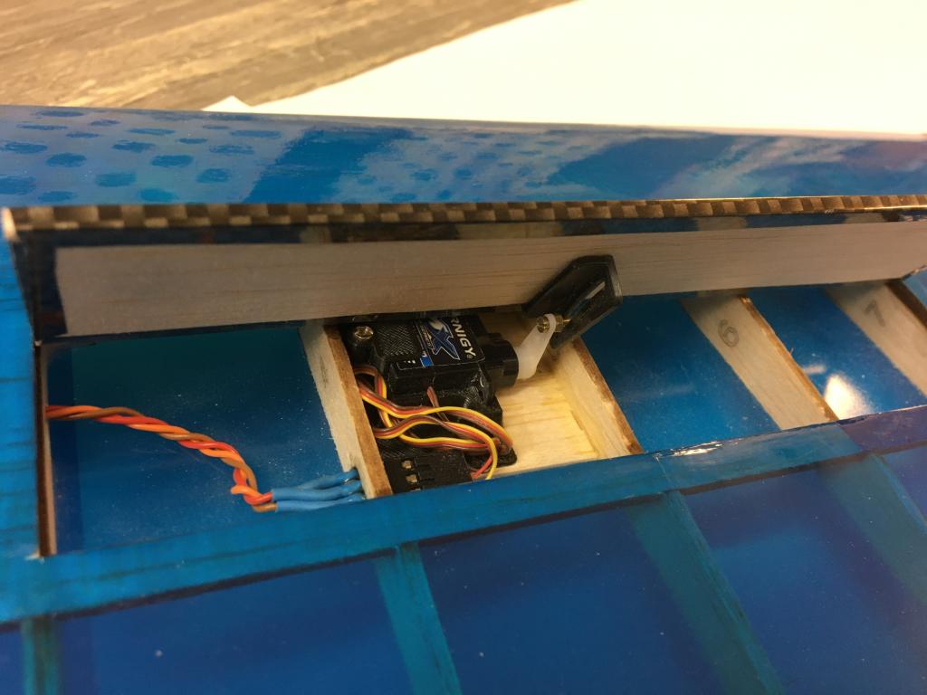

Všetko je rezané laserom, krídlo nostník je klasika smrek stojinky, zvolil som dvoj dielné krídla a hlavne aj z dôvodu, že som chcel aby centroplán mal tiež vzopätie ktoré je 1,5 stupňa. Pomáha to naozaj pri lepšom krúžení model točí naozaj pekne na plocho a neprepadáva po krídle sa ani pri hraničných rýchlostiach. Dováženie modelu je riešené lepením trubiek do krídla a k stavebnici je dodávaný balast 6x valčeky cca jeden 26g takže model sa dá dovážiť až o 160g. Váha modelu mi vyšla 420g s prvou verziou trupu, ktorý som ešte prerobil a dostal ešte odtučňovaciu kúru. Bude aj verzia F3RES elektro na ktorej sa pracuje teda budú dva druhy trupu pre F3RES chudší pre lepšiu váhu a lepší odpor a potom trocha širší v z hľadom k veľkosti použitého motora.
V pláne bude možno aj verzia s Véčkom ktorú ešte testujem kde sa dá dostať na hmotnosť cca 380g.
Posielam info foto a odkaz na videjko ale len hod z ruky, na gumicuk nemám pomocníka ktorý by to natočil.
Dúfam, že po tejto pliage ktorá by mohla skoro skončiť sa stretneme na súťaži a užijeme si príjemné lietanie tejto peknej kategórie.

Pár doplnkových foto aj z verziou Véčko.

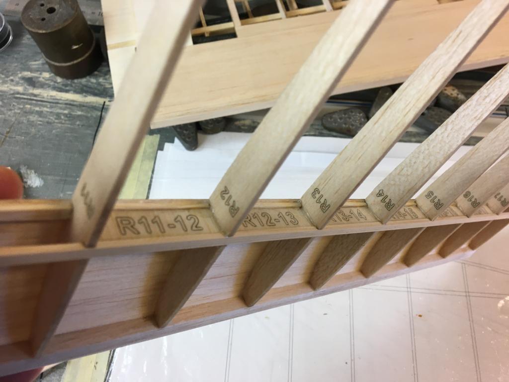

Zopár foto zo stavby krídlo.

Tak podle toho videa to ani gumicuk nepotřebuje. Paráda, moc hezký!

Model sa dá objednať už aj teraz , nejaké stavebnice, už sa vyrezali aby sa doriešili malé kozmetické úpravy. Aj keď zatial budem stíhať tak max. 2ks týždene.
Ten hod z ruky bol ráno bol dobrý vzduch, ale neboj bol som lietať už aj s gumicukom a aj z väčšej výšky bol rýchlo dole. /hlavne v klesáku :D /

Vypadá to moc hezky, zvlášť ta verze s V ocáskem. Překvapuje mě jak málo modelů to používá, když v této kategorii se honí každý gram a přitom seřídit motýla na dnešních moderních rádiích není zas takový problém. A na open tx . kde se dají nastavit hodnoty diferenciací a výchylek na potenciometr, a tím je plynule měnit za letu až do vyladění, to není zas až tak zdlouhavé. Já jsem pod stromkem našel Triple RES od Aeronauta, tak až dodělám jednoho kostlivce, tak se do toho taky pustím. Držím palce ať to létá pěkně a třeba napřesrok si taky jednu tuhle potvůrku objednám.

s tym V-čkom sa mi pozdava este viac ako s klasickym usporiadanim
