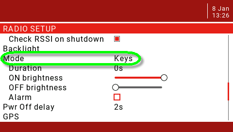

Chlapi, po roce provozu HORUS 10 se systémem FrskyOS jsem si nainstaloval OpenTX, verzi 2.3.2., převládá nadšení, nastavit lze opravdu cokoli, jen po 20ti letech používání běžných vysílačů, trochu "bolí" při programování modelu myslet jinak :D . Ale teď co mě trápí - je nějaká možnost vypnout v OpenTX podsvícení displeje? V nastavení ho na minimum mám, a rozjasní se na "tlačítka", ale rozdíl mezi zapnutým a vypnutým podsvícením je minimální :( . V FrskyOS se podsvícení displeje vypíná a doba provozu na jedno nabití akumulátorů mezi FrskyOS a OpenTX je díky tomu opravdu dramatický. Prosím nekamenujte mě, skouknul jsem vše co jsem mezi tutorialy na Youtube našel ... :(

To mám právě nastavené, samozřejmě je to stejné, ale i při max snížení podsvícení, je rozdíl malý a displej stále svítí dost ...

Martin_HU píše:
... Ale teď co mě trápí - je nějaká možnost vypnout v OpenTX podsvícení displeje? V nastavení ho na minimum mám, a rozjasní se na "tlačítka", ale rozdíl mezi zapnutým a vypnutým podsvícením je minimální :( ...
natavení je podobné jako na obrázku a "dostatečně" nezhasíná? Možná- jaká verze OTX?
Edit: toto? https://github.com/opentx/opentx/issues/5621

Díky, takže nejsem sám. Přečetl jsem si diskuzi na "GitHub", trochu nerozumím tomu, proč by nešlo snížit podsvícení u OpenTX, když to u FrskyOS jde. Asi má všechno svoje mouchy. Doba provozu na jedno nabití u Horusu X10 s FrskyOS je opravdu výrazně - násobně delší než při používání OpenTX. Kluci na "GitHub" změřili, že rozdíl v příkonu mezi 100% a 5% podsvícení je 1,2W, to je při dvou LiIon článcích v Horus X10 kolem 150mA !!!!

Nemám X10, mám Jumper T16, čo je opajcnutý Horus, mám tam OTX 2.3.4 a keď v nastavení dám pre displej OFF nulu, tak zhasne. Akú verziu OTX máš?

Nic proti upgrade, ale vypnout to stejně nepůjde. Jde jen snížit jas.
Tak pardon, oprava - opravdu display zhasne. Jas vypnutého lze regulovat od "tma" do "maximální jas". Paradoxně tak lze nastavit větší jas vypnutého než zapnutého.
