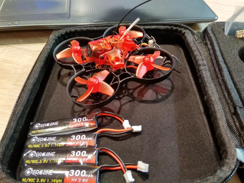

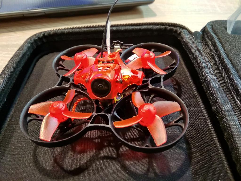

Trashcan75 doma.
Ve zkratce jsem nadšen. Nevím co je oproti Mobule jinak, ale sedlo mi to jak zadek na hrnec. Možná je to i více letových hodin na air mode a více zkušeností s nastavováním rádia od zkoušení Mobuly.
Připájel jsem přijímač XM, zpároval, zkopíroval jsem model s nastavením, co mám na FC Beecore, dohromady cca 15minut práce a první let na 1s bez FPV byl jak kdybych s tím létal od narození. :lol:
Než mi to dorazilo, koupil jsem si dvě sady 2s 350mAh od BetaFPV, tak mám v podstatě 4 sady dvojčlánků.
Budu testovat a informovat, až se s tím sžiju. Jsem vybaven i na rány, v mezičase mi přišly rámy na Mobulu V2 i V3, tak mám případně náhradní díly. Líbí se mi fešácký a praktický penál. :D
Těším se na trénink jak malý harant. :mrgreen:

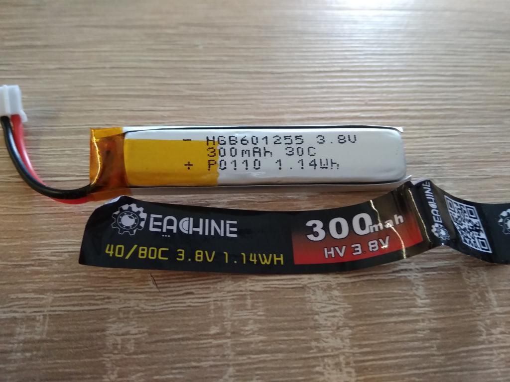

Co se vTx týká, manuálně si to pamatovalo, ale vysílací výkon jsem musel změnit přes smartaudio, bylo nastaveno na 100mW, zbytečná spotřeba a teplo.
Na baterie jsou asi kladeny dost velké nároky, každopádně ty přiložené moc tvrdé nejsou a nebude to asi žádná sláva, ten letový čas 2:30 je asi tak akorát, aby aku rychle nedcházely. Je fakt že je zatím nabíjím jen do 4,2V. Dnes jsem udělal podraz na číňana a strhl jsem samolepku...regulérní klamání spotřebitele v podobě uváděných C :mrgreen: :lol:
Vytvořím si adaptér z přiloženého konektoru XT30 a zkusím dvojčlánky 350mAh od Bety.

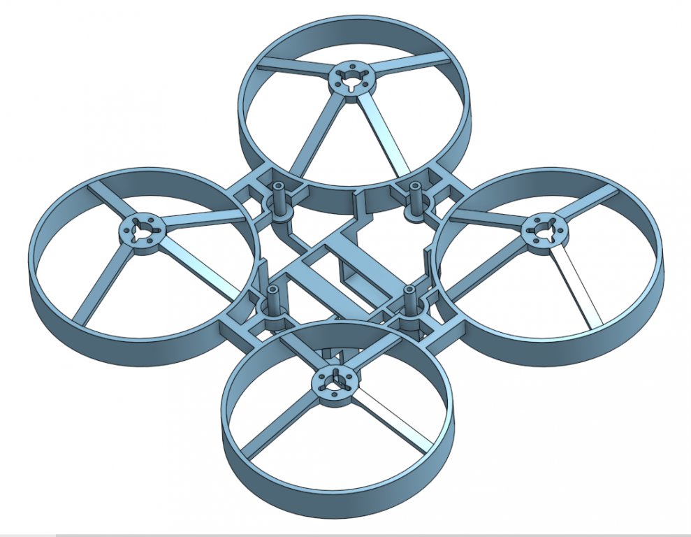

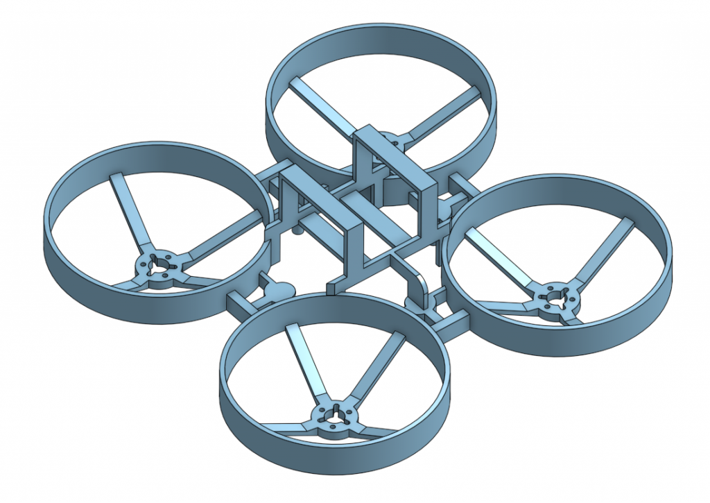

Protože mám objednán plastoslint (dodání zhruba leden, únor 2020) a chci se trochu naučit kreslit a taky mě zajímá, jak by se dala zvýšit účinnost pohonu mikrokoptér, tak jsem započal projekt s pohonem obráceným - ne tažným, ale tlačným. Na pár komerčních výrobcích jsem to viděl, ale rozšířené moc nejsou. Zajímám mě, jak moc ubírá na účinnosti pohonu, když při klasickém tažném uspořádání musí vrtule foukat kolem motoru a přes žebra uložení motoru, případně kabeláž.
Při obráceném tlačném nefouká přes nic. U Mobuly by se ani nemuselo drbat do Betaflightu, stačilo by prohodit motory mezi sebou, vrtule by se použily obráceně, v nouzi i původně nasazené (na YT byl zkoušen režim 3D - a hlavou dolů to taky letělo).
Nikdy jsem netiskl, takže je docela možné, že v tomto stavu to bude netisknutelné, nebo s velkou hromadou podpor, a taky je to takové začátečnické kreslení, takže to i tak vypadá, přestože jsem se snažil dodržet přesné rozměry, tak je to kombinace rámů verze 1 a 3 s několika svými úpravami...

No, aby jsi nebyl zklamán. Tlačné uspořádání ti ubere cca 25% výkonu oproti tažnému při stejné motorové jednotce a vrtuli.
 Předmět příspěvku: Re: Mikro FPV koptérky
PříspěvekNapsal: ned 01.12.2019 14:42
Registrován: 27.5.2012
Příspěvky: 1687
Bydliště: Kroměříž
Obrázky: 38
Tomu se mi skoro ani věřit nechce, šlo by i o tento případ pohonu?
PříspěvekNapsal: ned 01.12.2019 22:16
Registrován: 11.10.2017
Příspěvky: 109
Obrázky: 4
Bohužel i v tomto případě. Zjednodušeně řečeno, vrtule je vlastně nasávaná a ne tlačená. Proto je lepší mít překážku (motor, lože, trup a td.) za vrtulí a před ní mít čisto. Tlačné uspořádání se používá z čistě účelových důvodů.

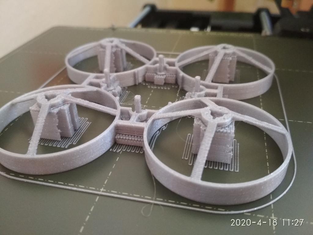

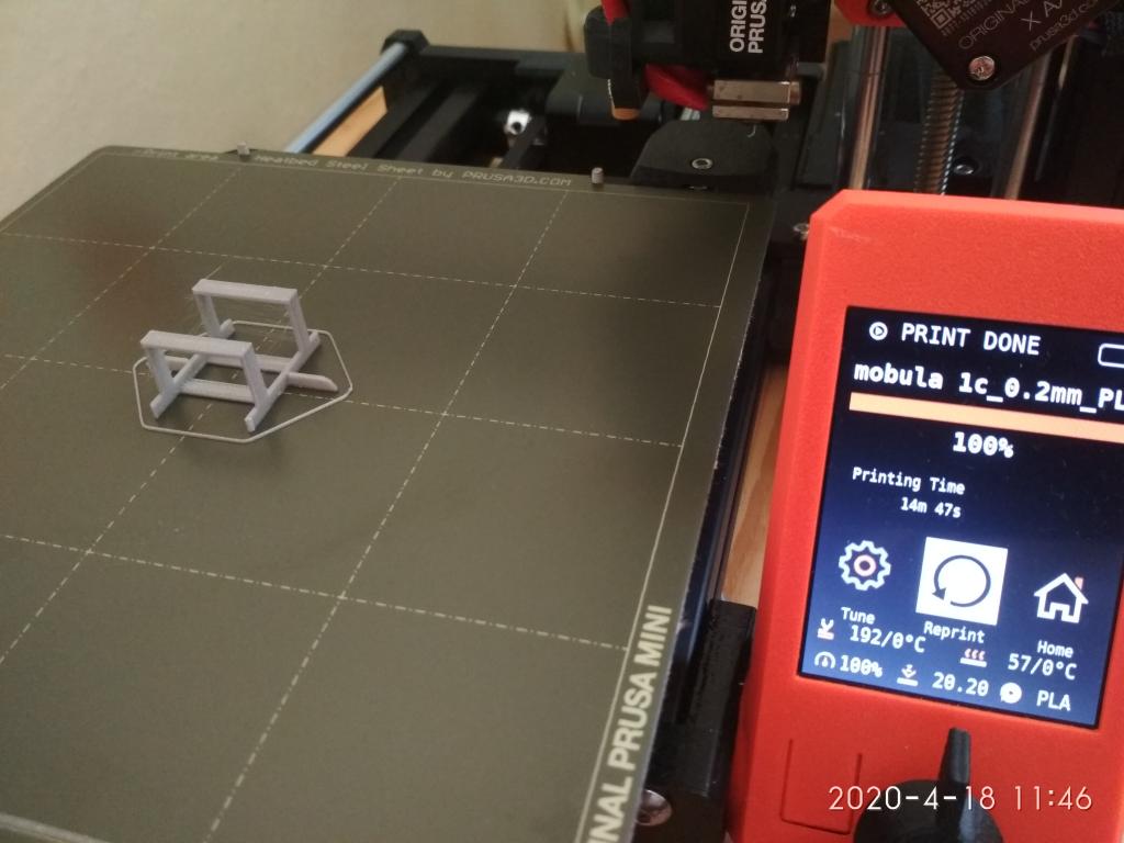

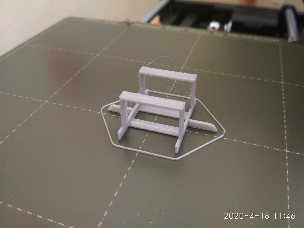

Protože mi po skoro půl roce minulý týden poslední pracovní den před Velikonocemi slavnostně přišla Průša Mini, tak jsem se po pár urgentních věcích do domácnosti dnes pustil do tisku rámu Mobuly 7 s tlačným pohonem. Nechtěl jsem komplikovat tisk, tak jsem zvolil variantu, že spodní část - držák baterek v modelu oddělím a pak jej s hlavní částí spojím sekunďákem.
Tisk hlavní části - dal jsem manuálně podpory jen na nezbytná místa, u držáku baterek jsem to riskl a nechal to na přemostění. Vše tištěno na vrstvy 0.2 mm.
Problém byl jen v dírách pro šroubky (byly těsné), ale s tím jsem předem počítal. Horší to bylo se sedly pro motory - namaloval jsem je tlustější a to se mi vymstilo, protože šroubky byly krátké, tak jsem se s tím ne... a trochu vrtáčkem udělal zapuštění pro hlavičky a nakonec to šlo.
Motory jsem prohodil, vrtule jsem musel použít s průchozí dírou a nasadit je obráceně. Nechtělo se mi vrtat dírku do nízkých dokupovaných 4listů, proto jsem nasadil vyšší 3listy. Ty nakonec hodně vyčnívají pod chrániče. Budu tedy musel předělat a posunout výš uchycení motorů.
Nicméně na dvou párech starších baterek jsem to otestoval a spokojenost. Vrtule tlačí vzduch přímo pod sebe bez žádných překážek v podobě ramen a káblíků a pocitově se mi zdálo, že to letí tišeji a déle. Spotřeba ve visu byla kolem 21 - 22 W, tedy skoro jak dříve (při použití 2x 200mAh sériově), takže jestli to opravdu bere míň vyzkouším asi až po další úpravě rámu a překopání všeho do něj.
