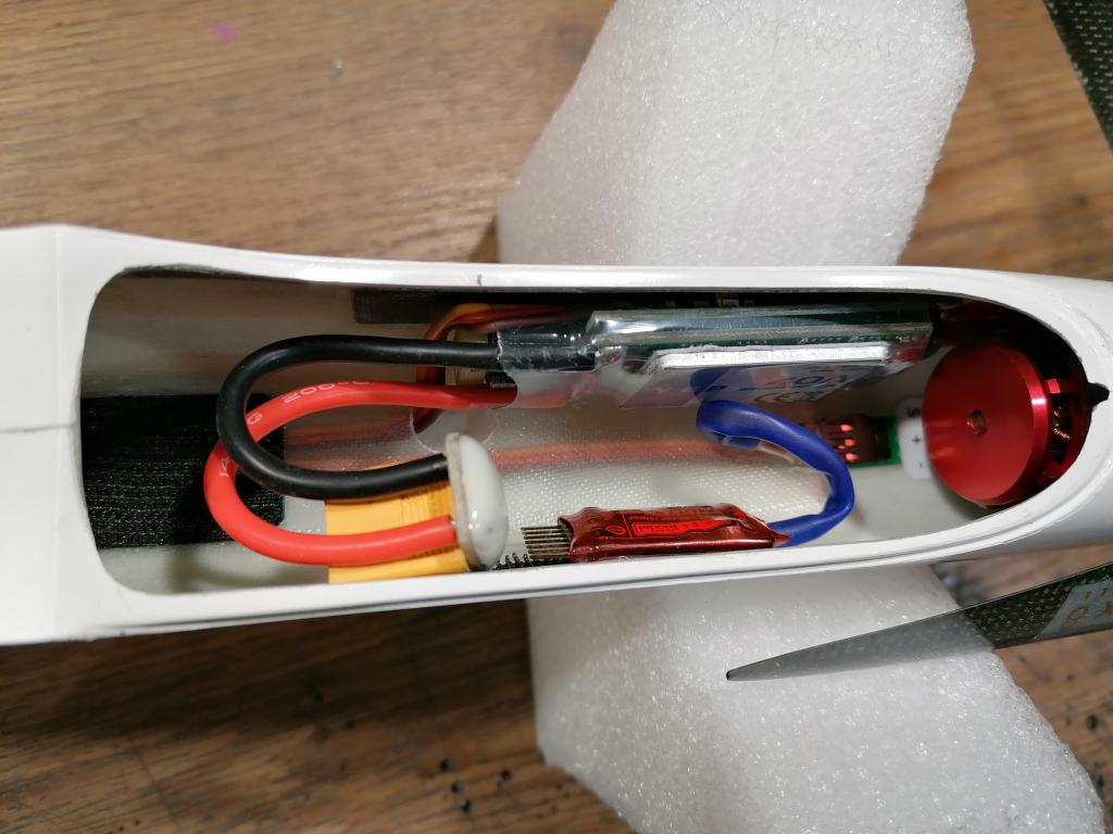

No...:-) :-) Po výměně převodovky za jinou, neb ta púvodní děsivě házela na výstupní hřídeli, je již házivost v pořádku.
Sice to má pořád zvuk jak Zetor který jede 120km/h, ale což..fungovat to snad bude.
Vlákno kde se pohon s Hendrych převodovkou probíral
viewtopic.php?f=118&t=87003&start=60
Na obrázku fotka jak jsem pohon do Corada spolu s regulátore 40A na 4S-1800mAh nacpal.

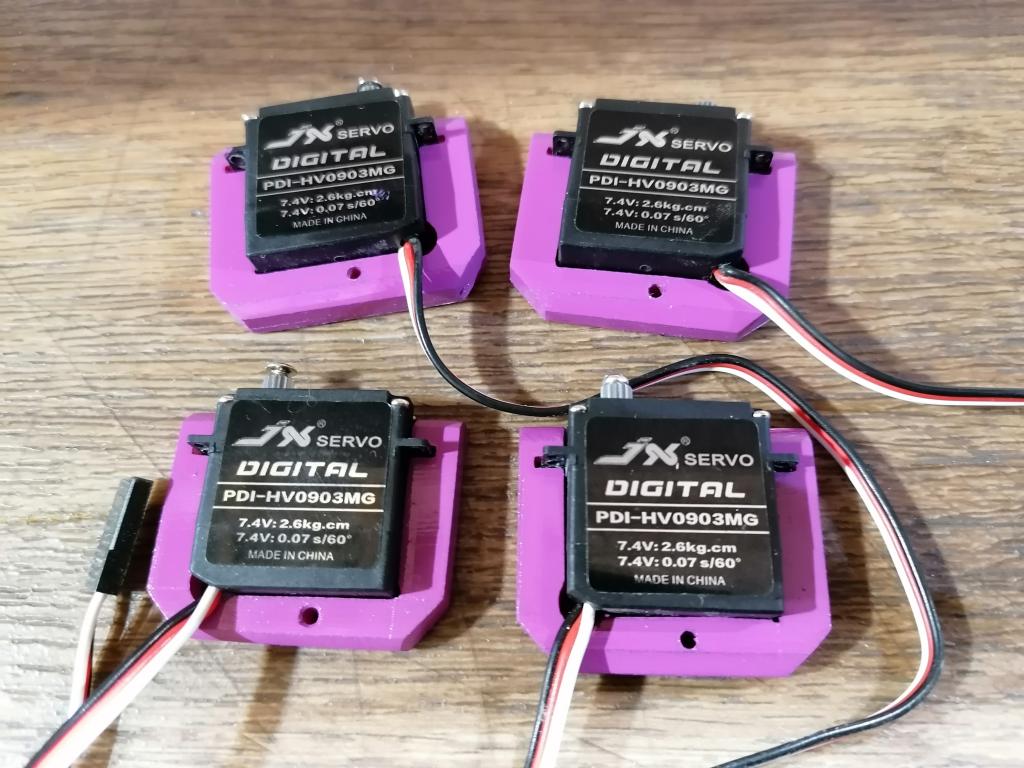

Máte někdo zkušenost s těmito servy?
Když už se s tím dělám neodejdou za pár hodin?
(Já bych si do svého éra tohle teda nedal, ale když to někdo chce...proč ne)
[ 120.28 KiB | Zobrazeno 430 krát ]
 Předmět příspěvku: Re: Minicorado
PříspěvekNapsal: ned 08.03.2020 10:20
Registrován: 27.5.2008
Příspěvky: 278
No to ti povím až to prvně hodím každopádně jsem měl kdysi nějaký model z druhé ruky od Leoše Svobody a tam byli,nevím jak dlouho ale vůli neměli a model létal.Ty rámečky jsou cool a není problém do nich dát kst 08 mají úplně stejný rozměr
