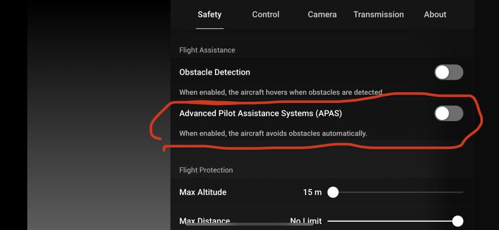

Zdravím, vlastním Dji mavic air 2
Nejspíše po aktualizaci mi zmizela možnost zapnout/vypnout APAS.
Když zapnu aplikaci DJI fly tak tam ta možnost je (zapnout/vypnout APAS). Jenže při připojení dronu, zmizí
Nevíte někdo co s tím?
