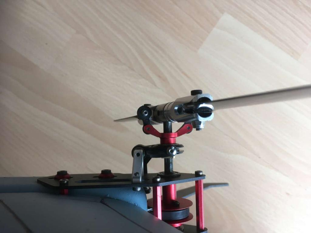

Ahoj všichni, nápad:
Všimli jste si, že očka ke gripům vrtulky vedo tak nějak šikmo? Jako kdyby to nebylo správně.
napadlo mě, vyměnit kuličky za typ s krčkem. Pak by se očka dostala pěkně do osy a vše by šlo pěkně kolmo.
Otázka je, jestli to tak jak to je originálně (zešikma) není z nějakého důvodu schválně?

Zdravíčko. Ty šikmé gripi jsou schválně.. Někde se to už myslím řešilo. Je tam větší přenos síly nebo tak něco.. Mají to schválně..

Tak to by mě zajímalo. Nevzpomeneš si, kde se to řešilo? Žádná jiná heli to takto šikmo nemá. Třeba i gripy na hlavních listech má Dwevil pěkně kolmo, i když kvůli tomu mají kuličky vytažené přes 20mm daleko. Podle mě při těch šikmých táhlech žádný "větší přenos síly" nemůže být, síla nejlépe působí kolmo ne? Vektory síly se tak nerozkládají nikam do strany, kde se pak síla umoří do samotného čepu.
Moc rád bych to někde našel vysvětlené, že je to schválně.

Ahoj, tady v tomto případě je to jedno. Vrtulka chodí souhlasně tj, má kolektivní řízení. Jakoby je zde jedno jestli táhla od smykátka na kukličky svírají pomyslný pravý úhel nebo jsou takto zešikma. Další výhoda je i v tom, že rotorovou hlavu vrtulky můžeš rozebrat / sundat aniž bys musel vycvakávat kuličky a červík vyšroubuješ. Nebude tam překážet kulička od pitch arm.

Tohle mi znělo jako rozumný důvod, tak jsem hned běžel kouknout jak je to v reálu udělané. Možná že vrtulku bez vycvaknutí kuliček opravdu sejmeš, jen je otázka jestli nezůstane držet za ty dva čepy v drážce smykátka. Ale asi máš pravdu, ty čepy možná nakonec vyjedou do strany.
No ale pokud budu demontovat vrtulku, tak vycvaknutí dvou kuliček (kleště mám) mi nějak extra vadit nebude.
Tohle opravdu zní rozumně, to by mohl důvod proč je to zešikma. :idea:
Jestli mě to pořád bude vrtat v hlavě, já snad napíšu výrobci (samosebou tedy Goblinovi, protože tam to vymysleli), jestli by to vysvětlil.
P.S.
Koukal jsem taky na Gobliny 700, jestli to tam nemají kolmo (to by o něčem svědčilo), ale mají to taky našikmo.

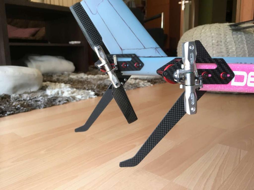

Ještě mne napadá jedna výhoda, ale poprosil bych tě, zda bys nevyfotil zezhora vrtulku jakoby půdorysně s natočenými táhli od vrtulky ke smykátku aby byli v tom půdorysu také vidět. Pokud možno na listech s 0°úhlu náběhu.

Ahoj, a díky. Tu fotku zkus ze zhora pohled na půdorys trubky a domku. A vrtulku natočit tak, aby byli vidět v půdorysu oba pitch link od vrtulky na smykátko.

Tak tady jsou fotky. Je vidět, že se to dost liší, pro porovnání i společná fotka obou. Na té společné je vidět, že při stejné poloze smykátka (=čelisti smykátka vodorovně) je u originálního řešení vrtulka šikmo, u prodloužených kuliček je vrtulka svisle:
[ 59.72 KiB | Zobrazeno 5157 krát ]
[ 49.23 KiB | Zobrazeno 5157 krát ]
[ 74.1 KiB | Zobrazeno 5157 krát ]
P.S.
Mimochodem, teď jsem si toho všimnul, až na fotkách:
Na tom růžovém mám tuningové smykátko Lynx (celokovové, se 2 ložisky navíc oproti originálu). A koukám, že u toho Lynxe jsou oba šrouby, které drží Pich linky, každý hlavičkou z jiné strany (to je správně). Na originále mají hlavičky šroubů na jedné straně. Je to sice drobnost, ale určitě způsobuje nevyváženost hlavy. Při těch otáčkách co jsou na vrtulce už dvě hlavičky šroubu na jedné straně vyvodí solidní sílu (=> vibrace). Koukám že originální Goblin to má taky blbě - z jedné strany. To je konstruktérská chyba. Malá, ale zamrzí...
