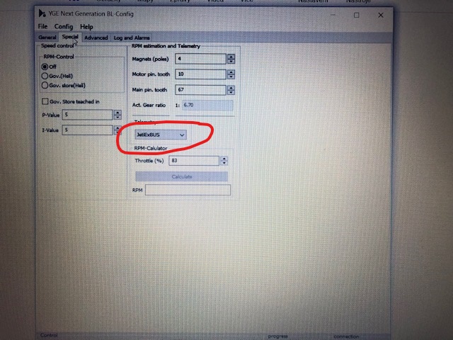

Funguje perfektně akorát se bohužel část funkcí např. výstupní napětí BEC, intenzita brzdy, převodový poměr a typ telemetrie přes počítač USB adapterem.

shumi píše: Ano a s tím další 1tis v luftu už jsem objednal mě jde o to zobrazení zdá stačí jen zapojit do ext výstupu a vytahat si údaje na obrazovku počítám že v němčině Telemetrii Jeti to bere napřímo po zapojení kablíku do extu, akorát je nutné přes počítač nastavit to, že se jedná o Jeti. Jedná se o YGE USB adapter. Případně požádat dodavatele zda by nenastavil.

Jojo děkuji ti,už jsem ten adaptér objednal přeci jen na to podrobnější nastavovaní je to lepší snad časem bude i karta do polních podmínek.
