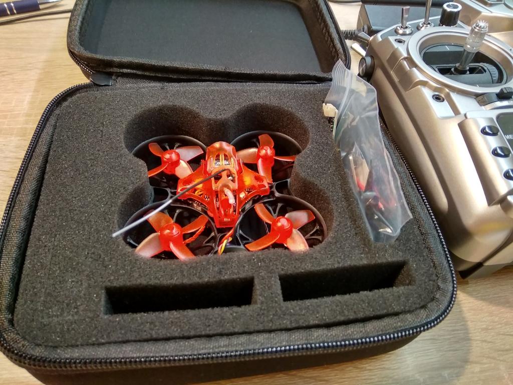

Trashcan75 doma. Ve zkratce jsem nadšen. Nevím co je oproti Mobule jinak, ale sedlo mi to jak zadek na hrnec. Možná je to i více letových hodin na air mode a více zkušeností s nastavováním rádia od zkoušení Mobuly. Připájel jsem přijímač XM, zpároval, zkopíroval jsem model s nastavením, co mám na FC Beecore, dohromady cca 15minut práce a první let na 1s bez FPV byl jak kdybych s tím létal od narození. Než mi to dorazilo, koupil jsem si dvě sady 2s 350mAh od BetaFPV, tak mám v podstatě 4 sady dvojčlánků. Budu testovat a informovat, až se s tím sžiju. Jsem vybaven i na rány, v mezičase mi přišly rámy na Mobulu V2 i V3, tak mám případně náhradní díly. Líbí se mi fešácký a praktický penál. Těším se na trénink jak malý harant.

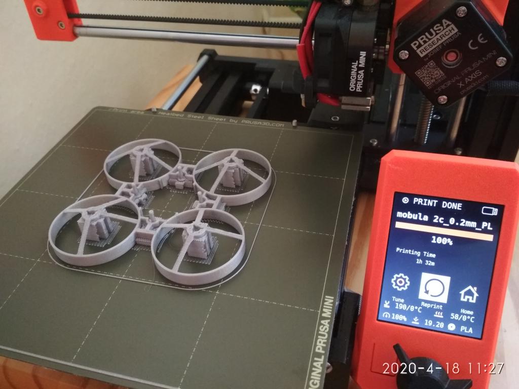

Protože mi po skoro půl roce minulý týden poslední pracovní den před Velikonocemi slavnostně přišla Průša Mini, tak jsem se po pár urgentních věcích do domácnosti dnes pustil do tisku rámu Mobuly 7 s tlačným pohonem. Nechtěl jsem komplikovat tisk, tak jsem zvolil variantu, že spodní část - držák baterek v modelu oddělím a pak jej s hlavní částí spojím sekunďákem. Tisk hlavní části - dal jsem manuálně podpory jen na nezbytná místa, u držáku baterek jsem to riskl a nechal to na přemostění. Vše tištěno na vrstvy 0.2 mm. Problém byl jen v dírách pro šroubky (byly těsné), ale s tím jsem předem počítal. Horší to bylo se sedly pro motory - namaloval jsem je tlustější a to se mi vymstilo, protože šroubky byly krátké, tak jsem se s tím ne... a trochu vrtáčkem udělal zapuštění pro hlavičky a nakonec to šlo. Motory jsem prohodil, vrtule jsem musel použít s průchozí dírou a nasadit je obráceně. Nechtělo se mi vrtat dírku do nízkých dokupovaných 4listů, proto jsem nasadil vyšší 3listy. Ty nakonec hodně vyčnívají pod chrániče. Budu tedy musel předělat a posunout výš uchycení motorů. Nicméně na dvou párech starších baterek jsem to otestoval a spokojenost. Vrtule tlačí vzduch přímo pod sebe bez žádných překážek v podobě ramen a káblíků a pocitově se mi zdálo, že to letí tišeji a déle. Spotřeba ve visu byla kolem 21 - 22 W, tedy skoro jak dříve (při použití 2x 200mAh sériově), takže jestli to opravdu bere míň vyzkouším asi až po další úpravě rámu a překopání všeho do něj. Příloha:
IMG_20200418_112715.jpg [ 85.85 KiB | Zobrazeno 7417 krát ]
IMG_20200418_112726.jpg [ 69.93 KiB | Zobrazeno 7417 krát ]
IMG_20200418_114647.jpg [ 69.35 KiB | Zobrazeno 7417 krát ]
IMG_20200418_114652.jpg [ 45.85 KiB | Zobrazeno 7417 krát ]
