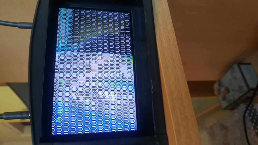

PříspěvekNapsal: stř 16.05.2018 22:32
Registrován: 16.5.2018
Příspěvky: 1
Dobrý večer,
loni na podzim jsem pořídil EACHINE WIZARD X220s RTF. K tomu brejle Eachine EV800D 5.8G.
V tuto chvíli nejsem schopen rozjet. Na začátku byly nějaké havárie mechanické poškození např.zlomený rám, urvané konektory, a klasicky uvolnění kabelů a přeseknutí včetně zkratu. Prostě začátečnické chyby.
V současnosti jsem na mrtvém bodě a rozhodl jsem se napsat o radu. Už jsem strávil x hodin na youtube atd, ale výsledek plus minus žádný.
Věcí na srdci mám více a budu vděčný za jakoukoliv radu:
1. FPV vysílač který nese označení 5.8G 72CH 25MW 200mw 600MW Switchable VTX 866TX (dodávaný v setu RTF) první odešel z důvodu havarie -(konektor destrukce atd) objednal jsem tedy ten stejný avšak až posléze jsem zjistil, že není např ver 1.1 ale 1.2 což by asi nemělo vadit. Problém tkví v tom, že a to se k tomu dostanu v dalším bodě (vzhledem k domněnce o špatné funkci základní desky Eachine Wizard X220S FPV Racer RC Drone Customized Omnibus F4 V3 Betaflight 3.0.1 Flight Controller, jsem objednal tutéž novou). Bohužel a nevím z jakého důvodu po zapojení k této desce vysílače FPV a nalezení ,,videa,, na brýlích-je obraz vyplněn směsicí znaku. Při zapojení na starou desku tento problém není. Nevím, kde je problém, a co je případně nutné změnit. Podotýkám, že tento problém je i se zapojenou FPV kamerou kdy snímá obraz ale ten překrývá ono zmíněné písmo. Na staré desce funguje bez. Další problém, který je ted marginální je rušení po zapnutí radia, dochází k rušení a pruhy přes obraz. Po vypnutí obraz naprosto čistý.
2.Flysky FS-A8S přijímač byl zakoupen nový protože původní taktéž přišel k úhoně. Bohužel nedokaži rozchodit. Sparování s Flysky FS-i6Xbez problémů avšak v Betaflight již nemá odezvu. Prošel sem snad všechny videa a nevím kde je chyba. Takže je pořád na zemi.
Budu rád za každou radu.
Luboš
Poznámka: FPV
[ 77.31 KiB | Zobrazeno 3124 krát ]
