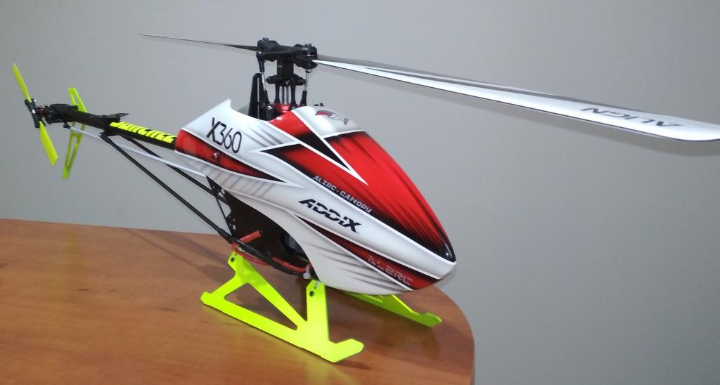

Hotovo....

dobrý. možná by mohl být podvozek v barvě vrtulky???????

Ta barva je dobrej nápad ale ten podvozek je na můj vkus hamatnej. Mě by se spíš líbil takovej " rychlejší" :D .
Jinak vrťas super.

Nejak takhle? :))

Plastovej podvozek je super, nerozláme rám. A co se týče pohonu tak 6s s adekvátním kv motoru a pastorkem je asi to nej co může být. Lítal jsem X3 na 3s a to nemá smysl, ten 6s chodí neskutečně a hlavně nic netopí, protože s vyšším napětím klesá proud a stoupá účinnost.

Dost dobry:) tak pristi zezona navrat??

Mad_Box lieta super, ..aj ten zlty karbonovy podvozok je nieco :wink: !

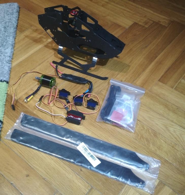

Zalitano.... Prvni baterku jsem cekal co kde upadne:)... trosku srovnal hodnoty a pridal tocky na. 2900.. druha baterka hned bezny litani a musim ric ze funguje hodne dobre. Dela presne co se po nem chce... je to taky o dilech a nastaveni. Ale kdyz je spatnej drak.tak nepomuze ani vybaveni:) Jinak nikde zadny drnceni.nebo vybrace. Sice jsem ho stavel jako vrtas na zimni litani ale koukam ze je az moc dobrej na zimniho otloukanka:) ale jen co prijde dalsi varka.. Jednoho objetuju na ten pokus s 3s a 325 listim.

Pouziju na ten 3s 325mm toto haraburdi.
