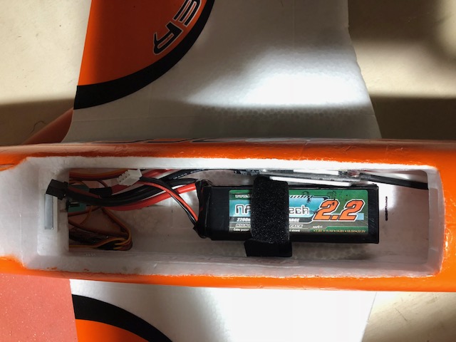

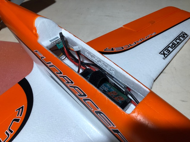

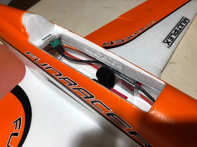

Muzete mi jeste nekdo vyfotit ulozeni baterie ve Vasem Funraceru? Diky.

pavelb11 píše:
Nevím, proč se na toto ptáš, uchycení baterie již bylo od výrobce připravené.
Jestli otázkou míříš na těžiště, tak jsem zhruba dle návodu, žádný udělátko na měření težiště nemám, pouze jsem podepřel zespodu prsty. Baterie používám 3S 2200, tj menší kapacita než doporučená.
