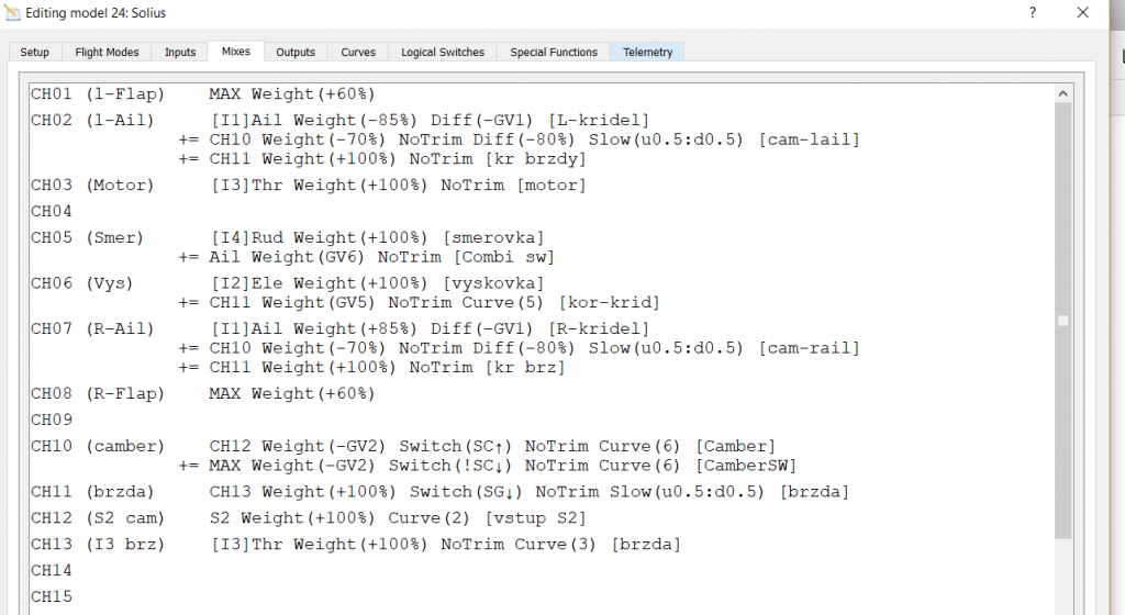

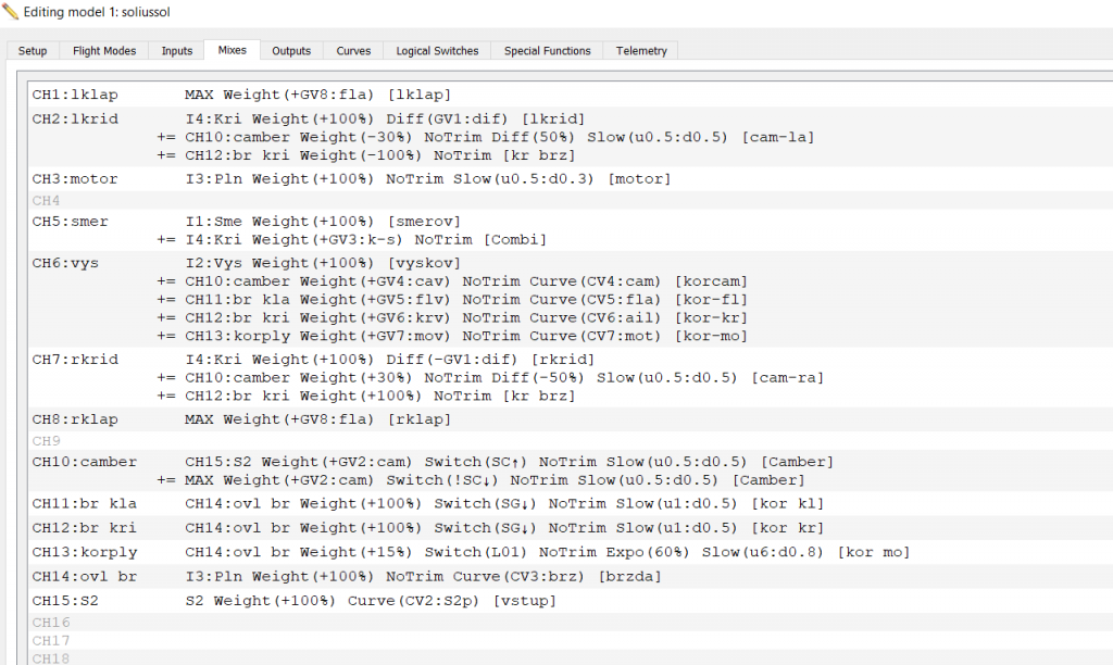

vyhodil jsem v mixech spínače a už to frčí - zpomaluje tam i tam! jsem to překombinoval
Díky moc :wink:
Neprekombinoval.... treba to skúsiť inak.....
ja som to mal v taranise takto...
[ 301.21 KiB | Zobrazeno 3194 krát ]
Mám tam zpomalenie aj spínač..... nesmie tam byť k tomu krivka....
Prepínanie režimiov mám tiež zpomalené....
V horuse som to urobil podobne.....
[ 200.1 KiB | Zobrazeno 3194 krát ]
