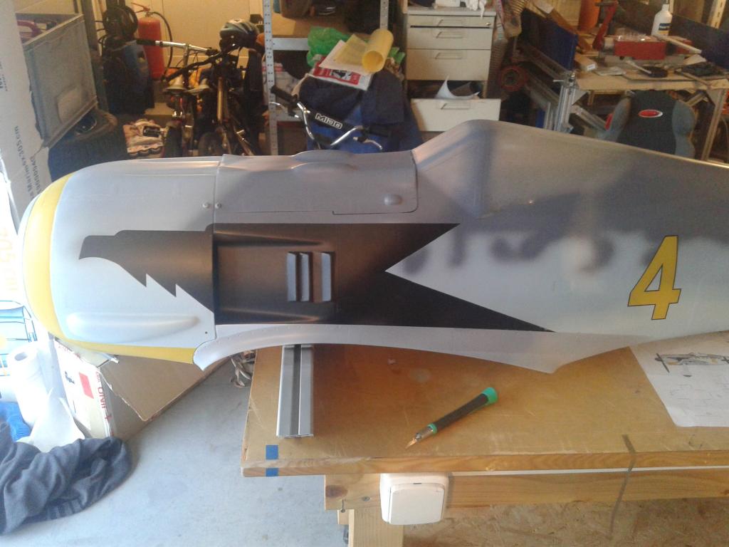

vlada7
Napsal: úte 06.03.2018 16:30 |
Registrován: 21.7.2006 Příspěvky: 120 Bydliště: Rakovnicko
20180227_114252.jpg [ 59.96 KiB | Zobrazeno 4028 krát ]
20180304_103416.jpg [ 66.01 KiB | Zobrazeno 4028 krát ]
20180304_145949.jpg [ 103.14 KiB | Zobrazeno 4028 krát ]
20180304_150002.jpg [ 44.91 KiB | Zobrazeno 4028 krát ]
více.... https://www.facebook.com/media/set/?set ... 398ebcb273

Máš to hezké, ale tomu uchycení serv plynu a sytiče k trupu bych moc nevěřil. I když je to na více místech Trup zavibruje a celé ti to vyskočí. Obrousil jsi před přilepením trup až na tkaninu? Pat

Lože serv jsou prolepena překližkou i bočně až do spodního patra a vše je zámkované. Není to jen na smrkových nosnících. Vše je do laminátového trupu lepeno PU lepidlem power kleber D4. Kdybych to chtěl teď vyndat, tak trup rozlámu. Drží to daleko více, než epoxi s mikrobalony, nebo laminování. Je to vyzkoušené. Vše bude ještě kvůli palivu natřeno epoxidem.
