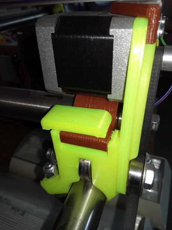

Tak jsem chtěl dneska něco vyfrézovat a nic... Našel jsem dva prasklý vozejky na Y posuvu. Je to starý asi 3 roky, PLA už nevím od koho. Divný že to ruplo napříč přes vrstvy. Asi moc velký vedro v dílně, pár dní jsem tam nebyl, zapoměl zatáhnout žalizie a občas tam bylo kolem 29. st. Tak teď jestli to půjde slepit vteřinou a nebo mám rovnou tisknout znova. Z čeho lepšího by se to dalo dnes vytisknout? Podmínka je přesnost a dlouhodobá tvarová stálost.
